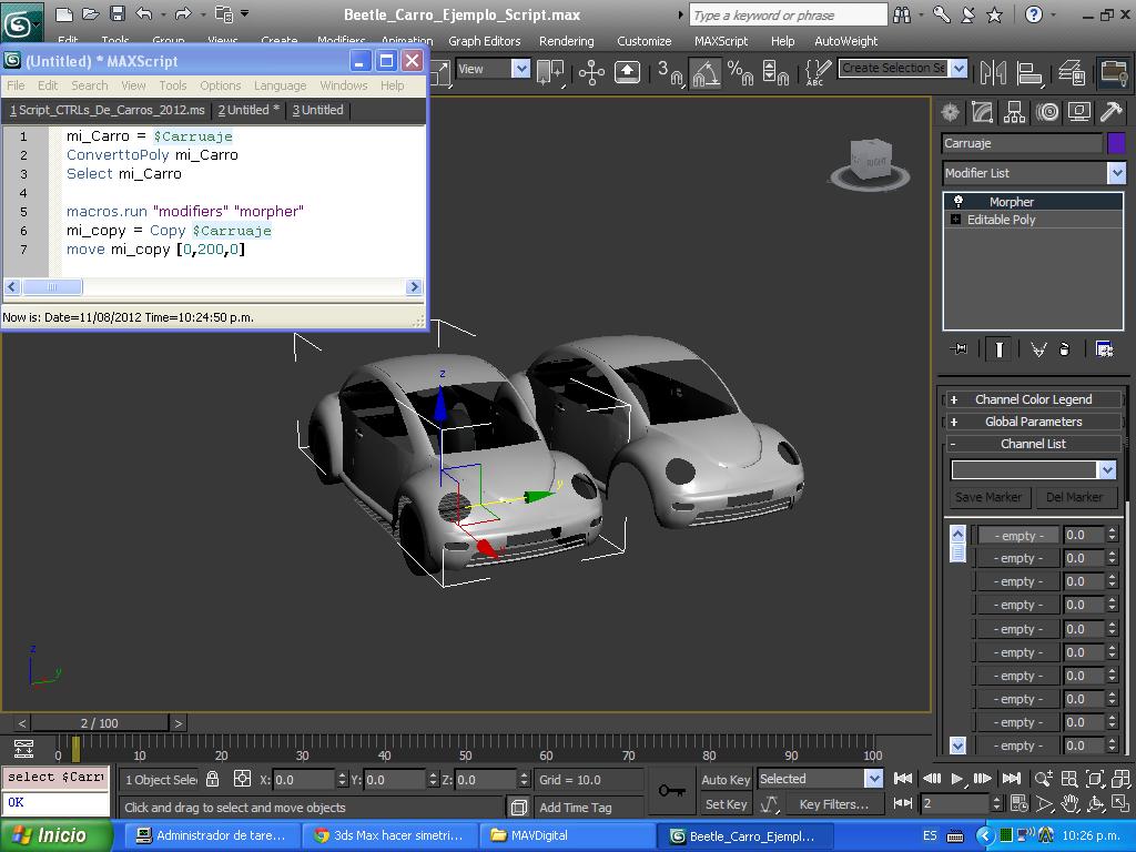

    Hola, tengo varios días que estoy. Experimentando como crear un Morpher en un script. Mi idea es poner un Morpher a un carro, y que.
    Se mueva en forma de balance etc.
    Les dejo este ejemplo.
    Código:
    Mi_carro = $carruaje.
    Converttopoly mi_carro.
    Macros, run modifiers Morpher.
    Mi_copy = copy $carruaje.
    Move mi_copy [0,200,0].
    Ahora, como le hago para activar los vertex para poder.
    Hacer un Morpher en series de autos en forma de balance.
    Y espero que alguien, me puedan ayudarme, se los agradezco mucho.
    Y les dejo un archivo, max. Saludos de Chapolín.d.
