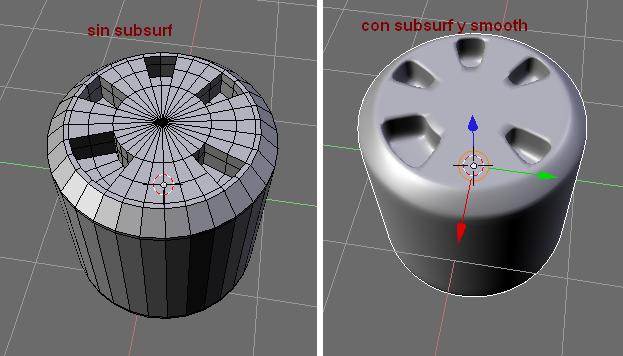

    No te compliques con booleanas ni simetrías, lo más fácil en este caso es modelando, moviendo puntos y extruyendo, mira este modelo que he hecho en momento:
    No es complicado.

    Esto es un ejemplo, simplemente aplícalo en función a tus necesidades, es lo mejor que puedes hacer para mantener correctamente la toporgafia de la malla, evitando los cortes y tris tan feos que producen las booleanas.

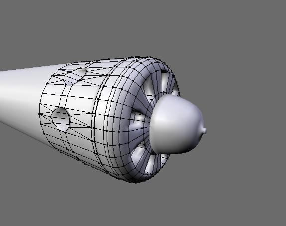

    Pues aquí está, ya lo he logrado, los buratos de adiante son clavados, pero los laterales son lago más anchos que los de la realidad, y no sé cómo encogerlos sin que el cilindro se deforme, pero lo más importante ya está, gracias por la ayuda.

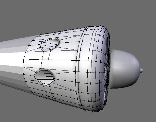

    Eso ya lo sé, pero a ver, os ilustraré, quiero hacer esto sin deformar el cilindro:osea, hacer más pequeño el burato.
Nombre: rata1.JPG
Visitas: 242
Tamaño: 27.2 KB
    14,031
    Simetrias en Blender
    Tenías que haber aumentado la resolución antes de hacer los segundos agujeros, de esa forma podrías haberlos hecho a la mitad de tamaño.
    Lo que te dije: planificación.

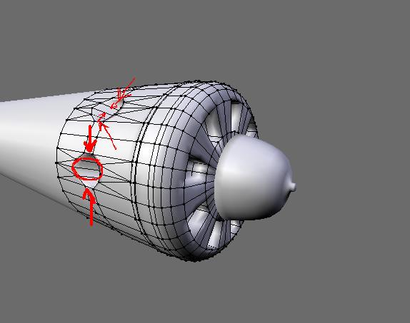

    Yo probari a hacer algo así. Las partes naranjas son nuevos polígonos. Luego haces un loop de aristas para tener más puntos y luego mueves los puento para darle forma al agujero.
    Luego ve borrando todos los tris que puedes hasta formar quads (siempre te quedará algún Tri por ahí).

    Yo quitaría esos agujeros, aumentaría la resolución subdividiendo ese cilindro, los volvería a hacer bien y así de paso me desharía de todos esos triángulos guarrindongos.

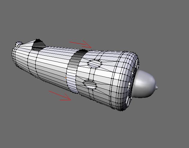

    Encontré una solución, no es la mejor, pero me conformo. Os la presento:consiste en biselar y así diminuir el burato y después lo adapto escalando, y he quitado esos triángulos que tanto odia Caronte.
Nombre: rata 2.JPG
Visitas: 326
Tamaño: 34.2 KB
  15. #15
    14,031
    Y he quitado esos triángulos que tanto odia Caronte.
    No. Los has movido a las esquinas, pero bueno, tampoco pasa nada, si no te salen arrugas en el render.
