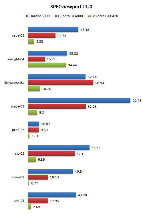

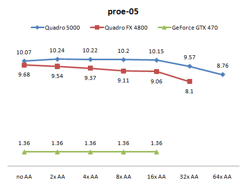

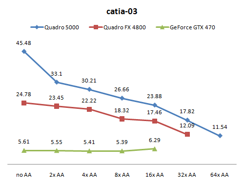

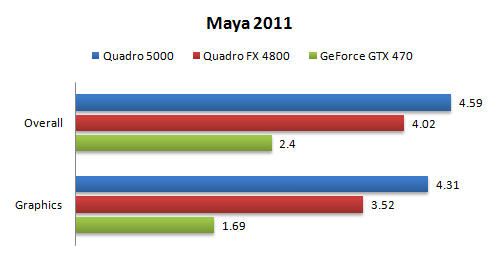

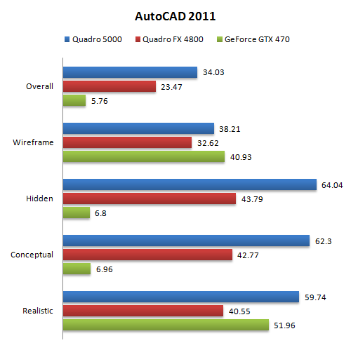

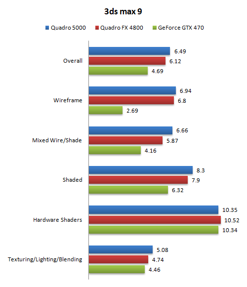

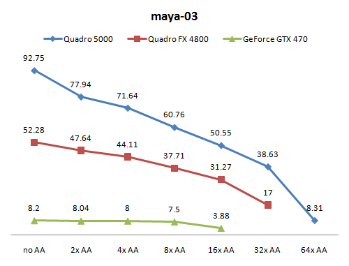

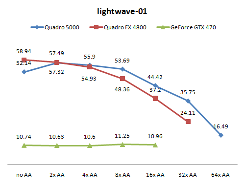

    Comparativas de rendimiento de la nueva quadro5000 (352cuda - Equivale al GPU del GeForce460GTX) vs la GeForce470GTX (448cuda).
    No entiendo porqué usan 3dsmax9, que está ya bastante anticuado, sobre todo con las enormes mejoras de los visores en 3ds Max 2009-2011.
