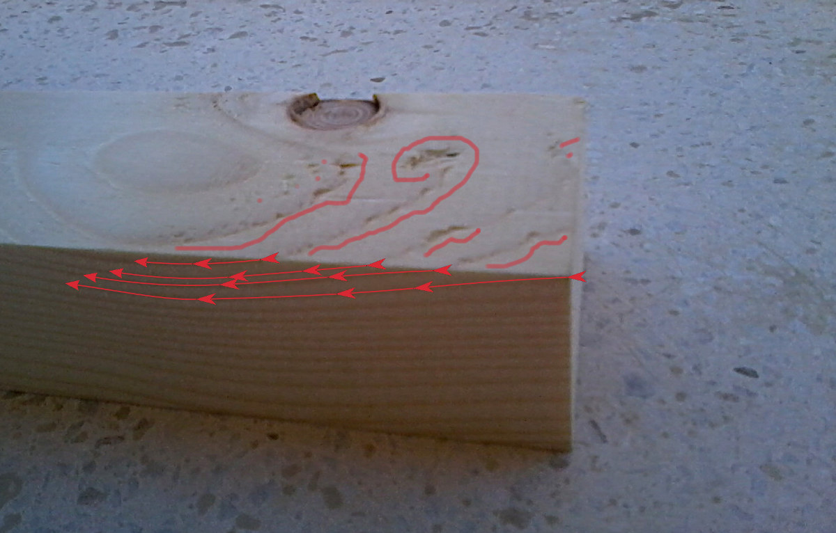

    Para empezar, un formón suele ser más grueso, supongo, porque a veces hay que golpearlo con mucha rudeza y es sencillo de afilar, a un formón se le puede maltratar en caso necesario, en un tiempo coloqué puertas para apartamentos en construcción, los albañiles agarran el premarco a los tabiques, y a menudo al ir a colocar la puerta (además de otras anomalías) comprobabamos como el premarco sobresalía de la pared por no estar todo bien aplomado, en ese caso, el montador se comía el marrón de la tarea de descejar, que es quitar a golpes de formón la parte de madera que sobresale del tabique, es fácil acabar con el filo dando sobre el cemento. Un día se me ocurrió reportar esta queja al encargado, y me convenció en pocas palabras: es que son para éso.
    En cambio, la fuerza imprimida a la gubia no tiene por qué ser grande, por lo que se puede ahorrar en acero. Si está bien afilada debe cortar con golpes no muy fuertes, aunque sea sacando virutas más pequeñas si la madera es dura, con el esfuerzo que lleva tenerlas afiladas, es lógico tratarlas con mucha delicadeza.
    ¿Qué se puede hacer con un formón?
    En dibujo 3d se suelen modelar objetos con pocos polígonos a los que luego se aplica un modificador que en el caso de Blender se llama surbsuf, que humilde las líneas rectas en bézier orgánicas.
    Con el formón, valga el símil, se puede desbastar gran parte de los primeros pasos, sobre todo achaflánando o redondeando un arista, caso en el que el formón es idóneo, con un simple formón se puede ir encajando los planos principales, y dejamos descansar el filo de las gubias mientras tanto, ya hablaremos de ello, pero para ese encajado a lo basto se puede ayudar uno de serruchos, motosierras, taladros y todo lo que pueda ingeniar. El caso es desprenderse de lo que estemos seguros que sobra.
    El problema del formón es hacer hoyos con él. Según se hunde al golpearlo sobre un plano, si antes no hemos hecho un corte de desahogo, de escape (no recuerdo cómo era este concepto, pero se ha nombrado en este hilo), las esquinas del filo se traban, están haciendo cuña contra su mismo avance, una gubia casi plana, es comparable a un formón, pero sin ese inconveniente, porque al cortar el material, las esquinas del filo están por encima de la cara exterior para impedir que se trabe la herramienta. Una de las técnicas es ir bajando el mango según se avanza para sacar pequeñas virutas. Es decir: el filo empieza hundiéndose, pero escapa hacia arriba.
    Para tu ejercicio de talla con el rótulo Laura/Norman, pienso que algunos de sus Trazos son totalmente rectos y un formón puede hacerlos, antes de afilar gubias hay que aprender a afilar formones. Es el camino más corto.
    Mando una fotografía que ilustra lo que es un filo, en este caso el de una máquina cepilladora, cuando pasa por una zona a contrapelo, levantando recascos que el proceso de lijado no llega a eliminar.
    No lo dudes: empieza con un formón antes de hacerte con una colección de tentadoras gubias.
    Poco a poco. Un abrazo.
    Posdata: en la imagen, la dirección de las flechas indica la dirección de la herramienta, sea manual, con máquinas o fresas es a contraveta. En la dirección contraria el corte sería el correcto. Más limpio.

    La ilustración que has adjuntado, las flechas, indican el a favor de veta, ¿no? La dirección que deberían de seguir las gubias?

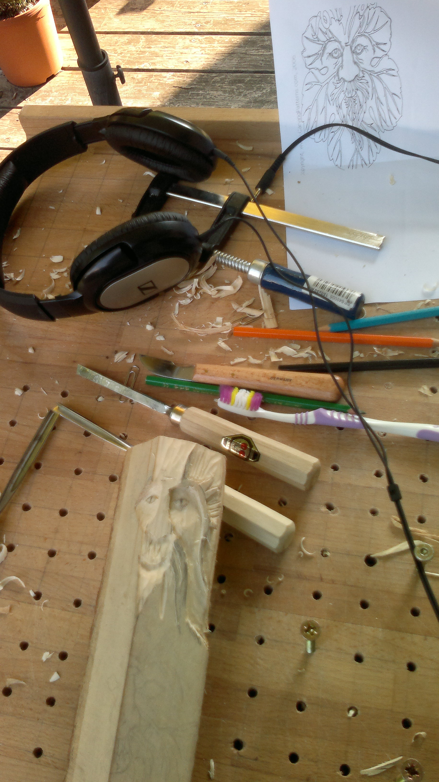

    Y aquí mi siguiente wip, hoy me decidí a comenzar con algo que no fuera un texto, así que, me puse a buscar por internet referencias para hacer algo y vi que mucha gente hace espiritus del bosque, así que, me decidí ha intentar hacer uno, y menudo desastre aejaejaejae más que un espíritu del bosque está empezando a parecerse un Jesucristo del bosque :d, que miedo, voy a tener que hacerle un exorcismo a la madera, agua bendita u yo que sé, no puede salir un jesúsito. Saludos.
    Posdata: eto e jodido de cojones.

    Explico en una posdata de mi mensaje anterior el significado de las flechas, pero siempre puedes comprobarlo por ti mismo con un trozo de madera donde las vetas no estén paralelas a las caras.
    En algunos casos como cuando pasamos la herramienta por nudos, vetas de fantasía, o en maderas repelosas, en general malas para trabajos en los que se busque un acabado decente, es difícil encontrar una dirección idónea y por bueno que sea el filo, lo más que podemos hacer es quitar proboolean muy pequeñas para minimizar las faltas.

    Tallar caras o manos es de lo más difícil. A no ser que seas un genio, es lo mismo que en el 3d: es bastante fácil modelar tabiques, máquinas o botellas, pero para dibujar orgánicos, hay que haber practicado antes otros modelos más sencillos, es normal que salga un churro y te desanime el resultado, antes hay que tener práctica con las gubias y con los afilados, materiales y mañas diversas para lanzarse a modelos complicados.
