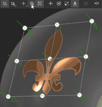

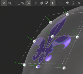

    Cuadrícula de deformación editable
    Una vez realizada la colocación global de la imagen, también es posible editar la propia cuadrícula de UDIM para una mayor precisión y flexibilidad. Para entrar en el modo de edición de cuadrícula, puedes usar el menú de deformación que han añadido o el acceso directo Mayúsculas + V. Esto te permitirá editar los vértices existentes de la cuadrícula.
    Puedes subdividir uniformemente la cuadrícula en su conjunto, pero ten en cuenta que si previamente habías movido los vértices, se restablecerán a sus posiciones originales. La subdivisión de cuadrícula se puede hacer a través del nuevo menú de "opciones de deformación".
    Alternativamente, es posible agregar divisiones colocadas individualmente que permitirían tener un mayor detalle solo donde sea necesario. Para agregar divisiones, selecciona cualquiera de las tres opciones en el menú de deformación: transversal, horizontal o verticalmente. Cuando se selecciona uno de ellos, al pasar el cursor sobre la proyección Warp y hacer clic en cualquier lugar de ella, se agregará una nueva división. Esto no alterará la posición de los puntos existentes.

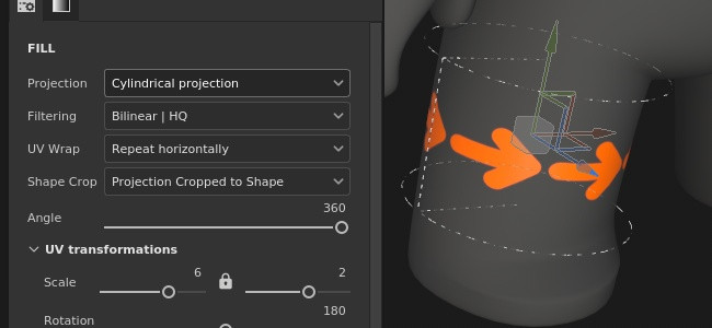

    Nueva proyección de cilindros
    Esta versión agrega un método de proyección cilíndrico para capas y efectos de relleno. La nueva proyección te permite encajar una imagen o textura alrededor de objetos. Como columnas, pilares o formas más orgánicas como los brazos de un personaje.
    Envolver una imagen alrededor de una malla
    Puedes envolver una imagen alrededor de una superficie cilíndrica utilizando una capa de relleno o un efecto de relleno y seleccionando "Proyección cilíndrica" en el menú desplegable Proyección. Si no es necesario repetir la imagen fuera del artilugio de proyección, debes seleccionar "Ninguno" en la opción de envoltura UV y recortar a forma en "Recorte de forma" para aseguratse de que la imagen no se salga de los límites. Luego, solo necesitas usar el manipulador para ajustar la proyección a la posición deseada.
    Ajuste el ángulo de proyección
    Una vez que tu imagen esté en su lugar, hay una nueva configuración de ángulo disponible. Esta configuración se puede utilizar para ajustar si la imagen se proyecta alrededor de la forma cilíndrica o si está restringida a un cierto ángulo. No recorta la imagen, sino que reduce su ancho. Esta versión trae varias mejoras de calidad de vida al selector de color.

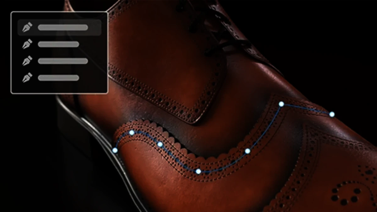

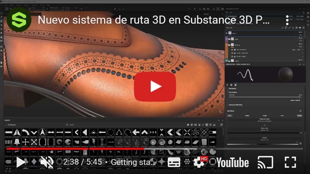

    Nuevo sistema de ruta 3D en Substance 3D Painter
    Se ha publicado la última versión del software de pintura de texturas 3D, Substance 3D Painter 9.0, desarrollado por Adobe.
    La actualización trae consigo un nuevo sistema de ruta 3D que permite aplicar trazos de pintura a modelos 3D a lo largo de curvas de guía Bezier editables. Además, se ha ampliado el sistema Dynamic Strokes del software.
    El nuevo sistema de ruta 3D proporciona la capacidad de pintar a lo largo de curvas guía y editar los trazos de manera sencilla. Al dibujar curvas basadas en Bezier sobre el modelo 3D, Substance 3D Painter aplica automáticamente el trazo de pintura a lo largo de la curva. Al cerrar la curva, se crea un patrón que se repite de manera perfecta.
    El flujo de trabajo es no destructivo
    Lo que significa que las propiedades del pincel y la propia curva permanecen editables en todo momento. Esto permite remodelar o cambiar el aspecto de los trazos de pintura existentes. Además de pintar, los usuarios también pueden borrar o difuminar las capas de pintura existentes a lo largo del camino.
    El nuevo sistema de ruta 3D no es compatible con algunos pinceles de herramientas existentes, pero se incluyen ajustes preestablecidos de herramientas para crear puntadas, cremalleras, soldaduras, arrugas y costuras.
