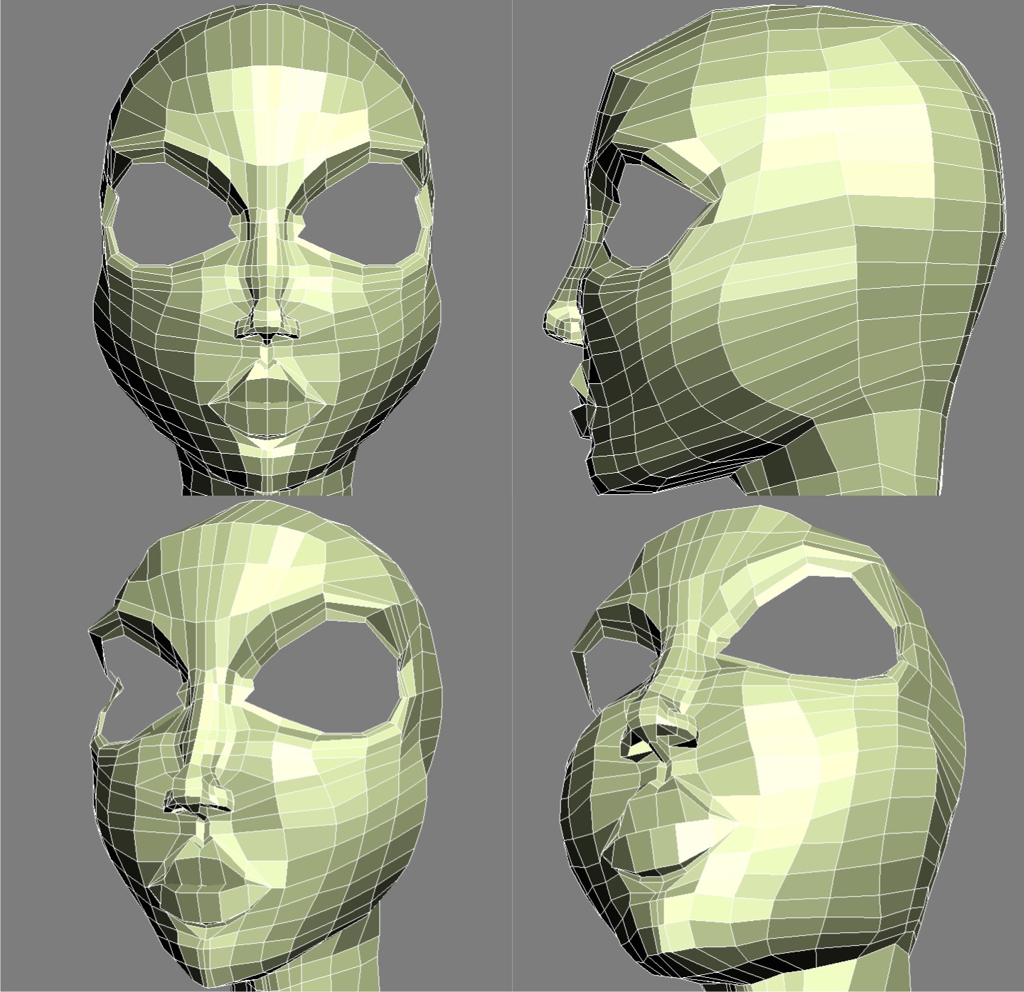

  5. #35
    Sep 2006
    698
    Mi primer orgánico
    Ante todo, gracias a ti también Woody por incluirte en la ardua tarea de encaminarme a conseguir una malla decente (iba a poner una buena malla, pero lo dejo en decente y me conformo). Ya te he dicho alguna vez lo mucho que me encanto Samantha.
    Bueno, a petición tanto de Shenmue como tuya aquí os cuelgo la malla sin suavizar, a ver si me dais un pequeño repaso que me parece que está muy desordenada.
    Los polígonos de 5 puntas tanto del tabique nasal, como de la nuca y cuello, los tengo en cuenta todavía no sé cómosolucionarlospero lo conseguiré. Y en cuanto a los de 3 he solucionado algunos, pero joder hay otros que son imposibles, que quiera o no, los necesito. (y yo que había oído que los de tres no eran tan problemáticos como los de 5). Gracias de nuevo a todos.

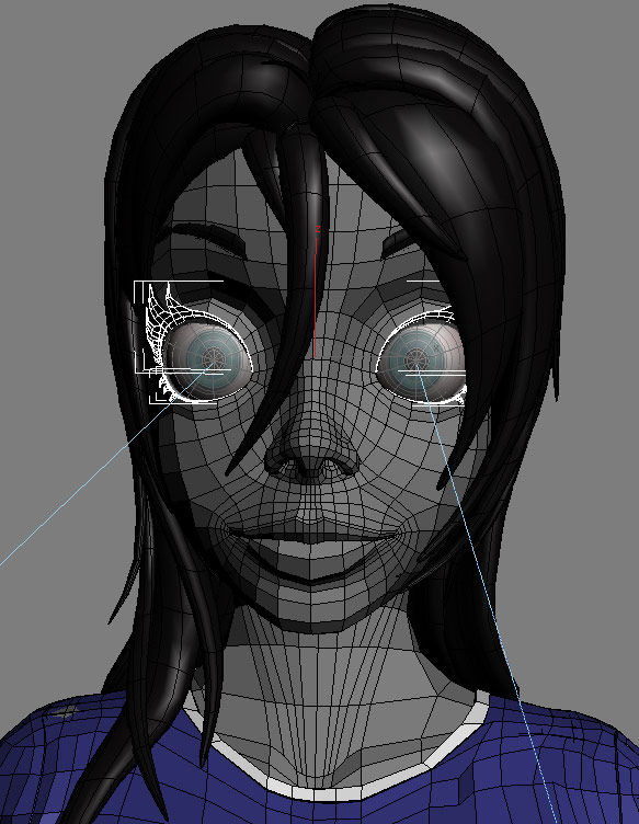

  7. #37
    Jan 2005
    320
    Mi primer orgánico
    Normalmente no publico imágenes de trabajos míos en el hilo de otro, pero como la has nombrado y como en mis tiempos lo que me ayudo a aprender a modelar fue ver las mallas de otros, publico esta imagen que tenía en el disco duro.
    Primero, si te pones a hacer cambios te recomiendo que primero reduzcas el número de polígonos, o te será bastante complicado, y luego ya añadirías una vez tengas las forma y la topología correctas.
    Un punto que necesita atención son la comisura de los labios y sus alrededores. En la comisura tu lo has unido todo formando caras triangulares, y eso te causara un montón de problemas, especialmente si quieres que, abra la boca. Para la comisura yo siempre uso (sea un personaje cartoon o realista) 3 loops muy juntos que luego se abren y continúan hacia los laterales de la cara (se puede ver en la imagen si te acercas). Además, la topología típica de esa zona va formando círculos alrededor de la boca, que llegan a unir la barbilla con la nariz (son los que ayudan a crear las arrugas a los lados de la boca cuando se ríe).
    Al rededor de los ojos normalmente también se crean Edge loopscirculares (esos los tienes bastante hechos ya, faltaría pulir quizá cerca de la nariz y hacerlos algo más suavizados encima de los ojos). Cuando tienes hechos estos y los de la boca, se pueden ir uniendo los de la parte inferior de los ojos con la superior de la boca, creando la zona de los pómulos, tratando de mantener los polígonos lo más regulares (cuadrados) que sea posible.
    A parte de eso, quizá la forma de la cara también necesita algunos retoques a mi entender. Pese a ser cartoon, con lo que se pueden exagerar proporciones, diría que el espacio para los ojos es demasiado grande. Aunque quede bien en papel, normalmente unos ojos tan grandes no acabarían de funcionar para el personaje que intentas hacer en 3d. Haría falta verla con ojos para estar seguro de eso, así que, no me hagas demasiado caso, pero es solo la sensación que me da ahora. Por otro lado, la forma en los pómulos y alrededores no acaba de parecerme correcta, hay zonas hinchadas y otras undidas que no se corresponden con la forma de una cabeza humana (o humanoide al menos si es cartoon). Lo mejor que puedo recomendarte para eso es que busques referencias de personas reales y no imágenes, porque con dibujos te costara más ver cómo son esas zonas normalmente, pero en cualquier caso, antes de eso retocaría y simplificaria la malla para que te fuera más fácil.
    Espero que te sea útil.

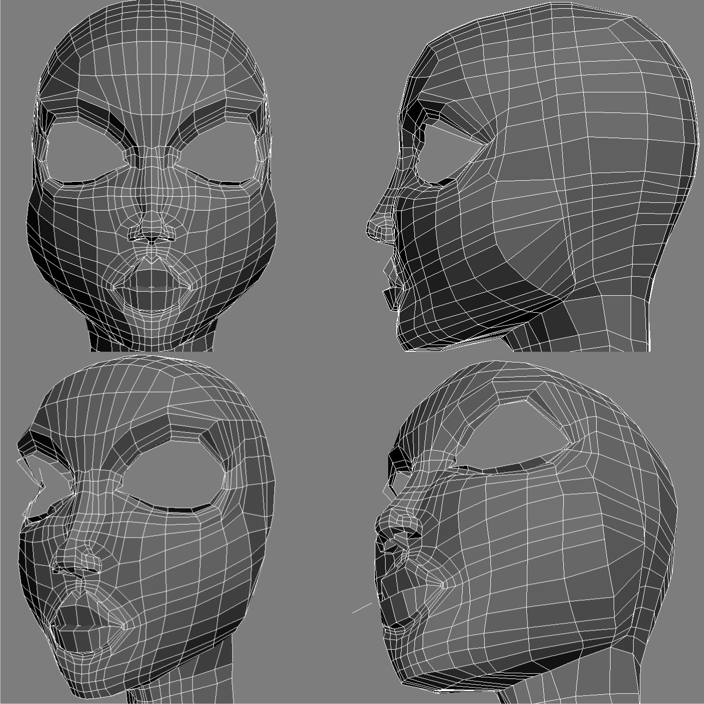

  12. #42
    Sep 2006
    698
    Mi primer orgánico
    Así la llevo, tengo todavía muchos polígonos que solucionar, pero ahí voy, ¿Qué tal?

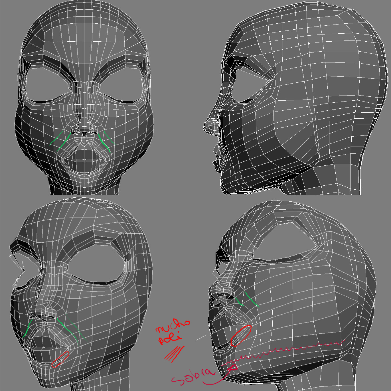

  13. #43
    Feb 2005
    2,231
    Mi primer orgánico
    La cosa va bien. Pero intenta siempre simplificar polígonos donde puedas, porque luego cuando suavizas, si tienes muchas líneas juntas, te hará relieves feos.
    Haz lo siguiente:ponte un Edit Poly encima, y encima de está el turbo smooth.
    Haces los cambios en ese Edit Poly que has puesto, y activando y desactivando puedes comparar.
    Te pongo esta imagen. Lo que veo, es que la tipología quizá te iría mejor si añades las líneas verdes que te he .puesto, así marcas el surco nasolabial, que es importante en los gestos de sonrisa.
Nombre: rh_mujerface retoque.jpg
Visitas: 67
Tamaño: 679.1 KB
