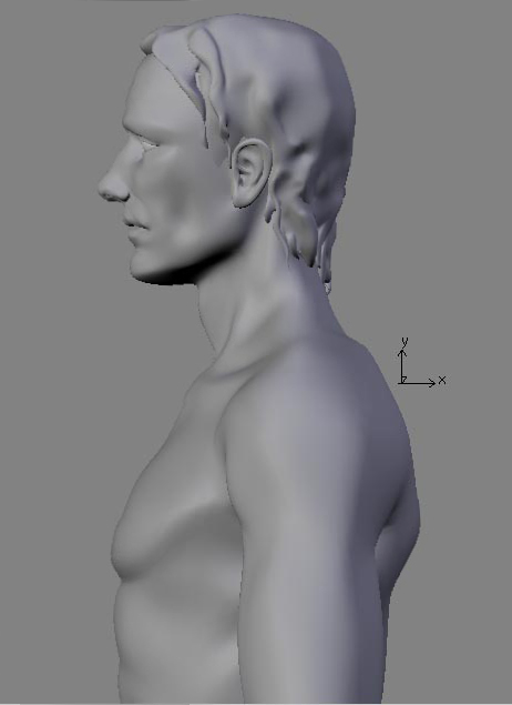

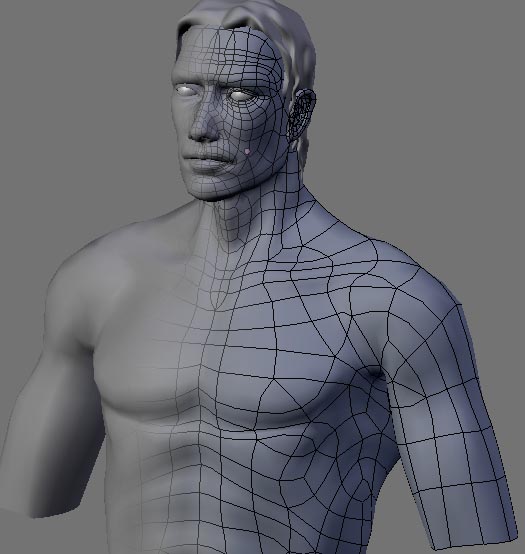

    Aquí estoy modelando a mi hombre. La idea es modelar de pie para luego ponerle huesos y moverlo de posición para finalmente ser una estatua sentada lo más realista que pueda. Y lo malo que no tengo ni idea de ponerle los huesos, pero bueno por partes.
    En cuanto al modelado supongo que, la Maya deja mucho que desear y la anatomía la estoy estudiando (los hombres son muy complicados, no solo anatómicamente, es broma). El pelo por ahora parece cera derretida, eso lo tengo claro.
    Bueno, todo consejo será de ayuda.

    Hola Shira. No esta nada mal. Con respecto a la malla revisa algunos personajes, por la red hay muchos wires de gente muy buena. Intenta evitar los polígonos de 3 o 5 caras. Saludos.

    Si necesitas un modelo para estudiar anatomía. Bueno, no va mal, a buscar referencias para ese estudio anatómico.

    Está bastante bien, quizás como dices la malla está un poco desordenada, pero tiempo al timpo. Espero más avances.

    Hola, se ve estupendo y bastante correcto, de todos modos si una vez terminado ves que tiene muchos polígonos desordenados o mal, siempre puedes volver a modelar usando éste como base o hacer retopología.
    En todo caso, felicitaciones porque se ve estupendo, sigue así.

    Con calma, no te metas todas las herramientas de golpe, que te mareas y lo dejas, y esa no es la idea. El modelo va bastante bien.
    En el foro subdivisonmodelling hay un par de hilos muy interesntes sobre modelar en Blender con polígonos de cuatro lados y cómo manejar los polos (vértices donde confluyen 3 o 5 aristas) échales un vistazo al the pole y al de the form. Saludos.

    Sobre el modelo, a mí me da la sensación que o la cabeza se le queda o el cuello es muy ancho, eso se me hace raro.

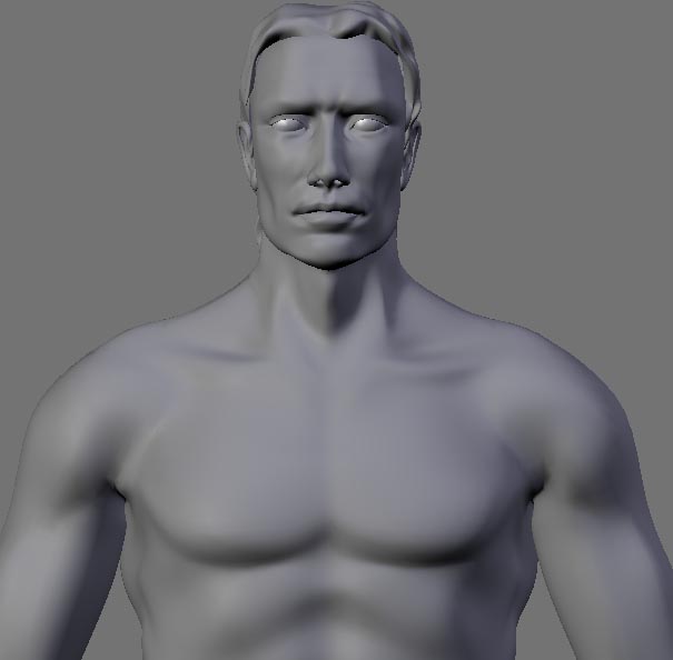

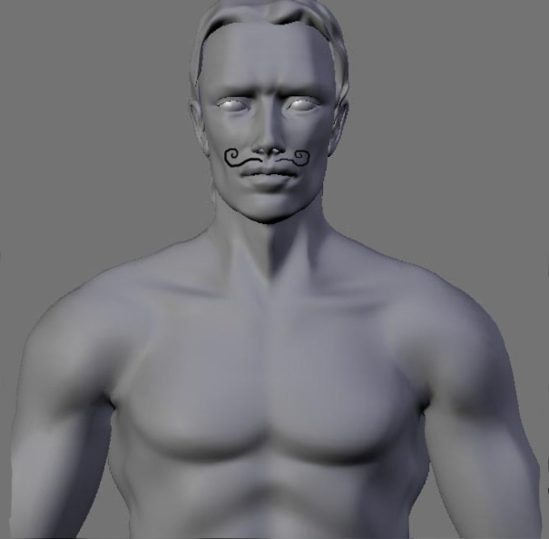

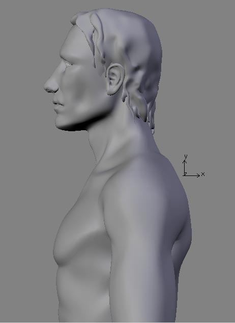

    Es un buen comienzo. Tienes mucho mérito porque modelar una anatomía realista es mucho más complicado de lo que parece. Busca toda la información que puedas sobre anatomía que hay mucha en internet.
    Lo primero la tipología como ya te han comentado:limpiala todo lo que puedas. En CGtalk creo que hay un hilo entero solo de tipologia.
    Lo segundo, lo de siempre:las proporciones. Yo te recomiendo que hagas todo el cuerpo en versión muy baja, pero con las proporciones correctas. Con eso bien tienes el 80% del modelo terminado. La cabeza es importante. Depende de ti cuantas quieras poner en altura. Un cuerpo real tiene 7 y media o 8 cabezas de altura. Míralo bien.
    Por ultimo, la pose:si quieres ponerle huesos y luego posarlo, coloca los brazos en 60-70 grados cuando modeles. Si no luego tendrás problemas.
    Te pongo un par de retoques rápidos que pueden servirte de aproximación a ver qué tal lo ves. Un saludo y ánimo que pinta bien.
    Posdata: el bigote es opcional.

    Ok, voy a intentar oredenarme un poco en cuanto a la Maya y no me meto en lo de retopología, pero está bien saber que existe.
    A ver si lo término y lo subo para que opinéis.
    Es cierto que habría que ir de lo general al detalle para ver lo de las proporciones, pero como en el ordenador es tan fácil rectificar proporciones me permito el lujo de ir por partes.
    Shenmue, la postura que voy a hacer después tendrá los brazos abajo por eso no quería subirlos mucho. Tomo nota de todo menos del bigote. Gracias por los comentarios.
