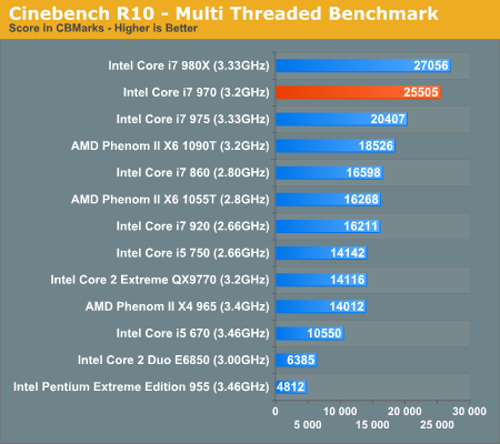

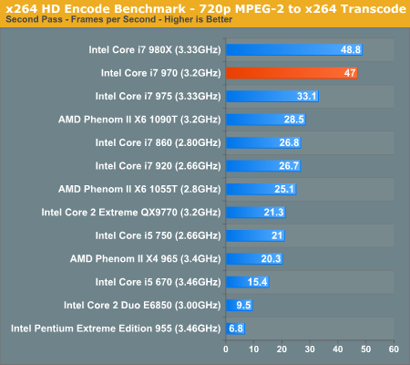

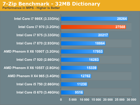

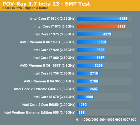

    Comparativas de rendimiento del i7-980x (6cores 3,33 Ghz) vs i7-975 (4 Cores 3,33 Ghz).
    6 Cores vs 4 Cores, y las diferencias en aplicaciones optimizadas multihilo, son muy claras:
