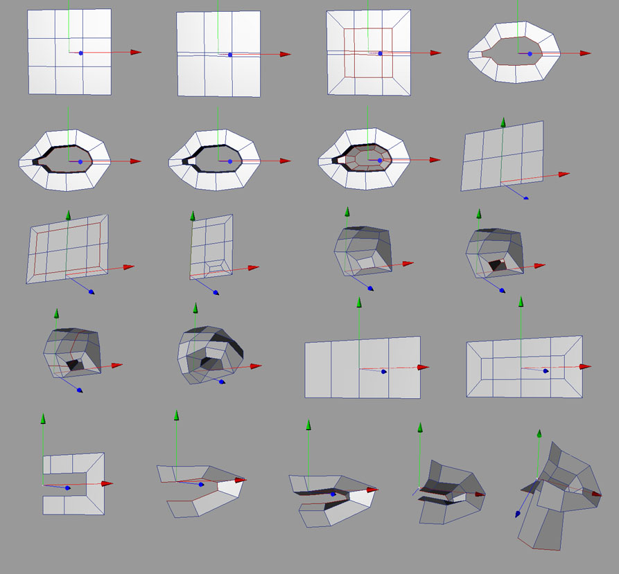

    Tengo esta guía que encontré por ahí, a ver si te puede servir. No la he usado por falta de tiempo, creo que es de la web subdivisiónmodeling, pero no me acuerdo.

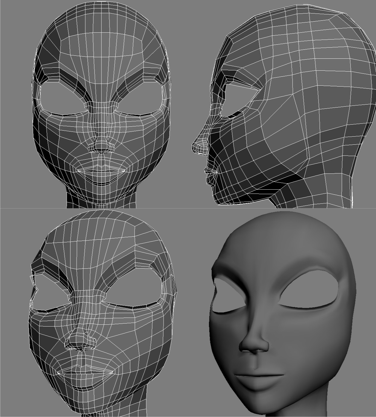

    Otro update, no sé si se notara o no, pero he reducido bastante de polys, a ver qué tal voy.

    Empieza a pintar guay. Aun tienes unas aristas algo marcadas, trata de suavizar algo más la malla. Hay una herramienta que se llama, Paint creo, al final del edit poly. Tienes unos botones, uno de ellos se llama relax. Ajustas la fuerza del pinzel (con 0,1 ya notaras resultados) y ayuda a suavizar. Es como si esculpieras sobre la malla. Te ayuda a suavizar o abultar. Yo la suelo usar y me ayuda mucho. Sobre todo, para crear ritmo con una topología sencilla.
    Otra cosa, ponle los ojos a modo de esferas para que lo visualizemos mejor. Así se verán mejor las proporciones.
    Ánimo, que te lo estás trabajando.
    Si es tu primer modelo tampoco le des muchas vueltas. Está muy bien querer tenerlo bien, pero no te saldrá perfecto en tu primer modelo.
    Y el próximo que empieces te recomiendo que lo empieces de 0. Así iras aprendiendo más. Que el ada rosa te de fuerzas.

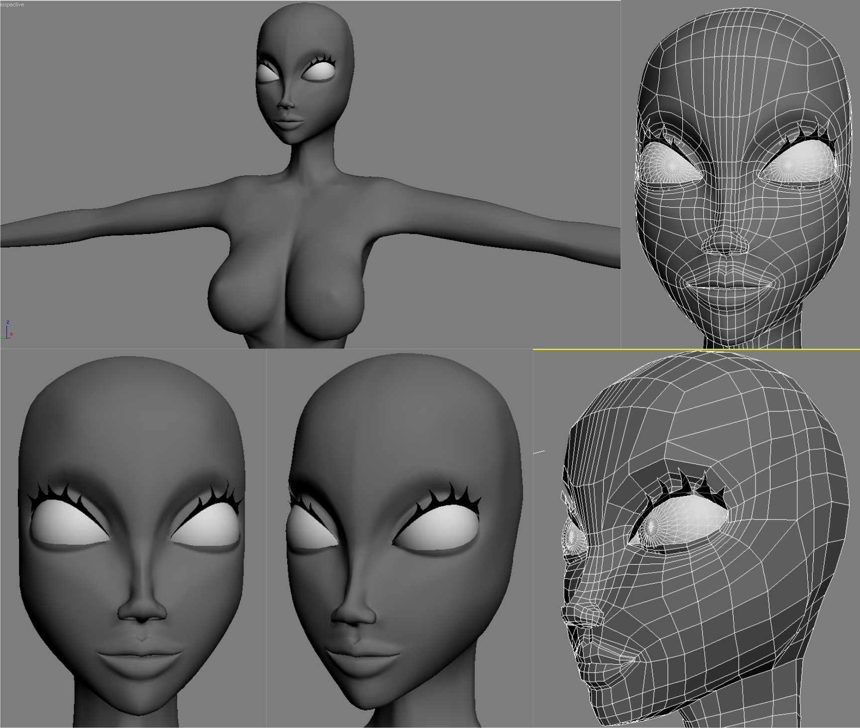

    Me parto con tus comentarios Shenmue, gracias tío. Estoy probando el tema del relax y sí que ayuda si. Aquí dejo un pequeño update.
    A ver si entre el hada rosa y la bruja Lola.
    Posdata: tengo unas ganas de empezar con el segundo modelado.

    Que pedazo de melones ¿no? No está mal. Sigue dándole caña y cuando te hartes, a otra cosa mariposa. Si quieres pone la versión en baja de esas últimas imágenes a ver qué tal la topo.

    Lo que dice Shenmue es muy cierto, el primer orgánico no te saldrá perfecto, llega un punto en el que vale más la pena dejarlo como esta y pasar al siguiente, que siempre quedará mucho mejor que el anterior.
    Ha mejorado mucho respecto a versiones anteriores. De todos modos, si aún no estas harto de hacer cambios, se me ocurren unas cuantos consejos que dar, a ver si te ayudan.
    A ver, para empezar, se nota una línea vertical en la frente, causada por la acumulación de polígonos que tienes ahí. Espaciando un poco los polígonos en esa zona (hacia los lados) y retocando un poco los vértices se puede acabar de borrar, que, si no te cantara.
    Los ojos creo que te funcionarían mejor siendo algo más pequeños. Yo los reduciría y los movería hacia el centro en consecuencia (quizá redondearía un poco la forma de los párpados en el interior de los ojos, pero eso ya es más una opinión estética, no tanto anatómica. No sé si me explico, me refiero a la zona que va desde el lagrimal hasta la mitad del ojo, es casi una línea recta, tanto el párpado superior como el inferior). Si reduces los ojos, la forma de la cabeza te quedará más realista. En una cabeza realista, no cartoon, mirando de frente en esa zona, la zona de las cejas sobresale hacía el exterior, luego los ojos quedan un poco hundidos dentro de la cara, y luego los pómulos vuelven a sobresalir al exterior. Tal como lo tienes tu, diría que casi es una línea recta la que forman los bordes de las cejas/ojos/pómulos y, aunque sea cartoon, creo que funcionaria mejor del otro modo.
    La parte más inferior de la nariz parece completamente plana, yo redondearía esa zona, y trabajaría algo más toda la zona de la nariz en general. No sé cómo explicarlo con palabras, son muchos cambios sutiles, lo mejor que te puedo decir es que mires fotografías de narices reales e intentes adaptarlo en base a ellas.
    Los labios los puedes mejorar fácilmente. Ahora, mirándolos de frente parecen tener una forma correcta, pero mirándolos de lado son completamente planos. Mirando de lado y empezando desde la parte inferior de la nariz, la silueta tendría que hacer una curva hacia afuera hasta llegar al labio, luego una curva hacia adentro hasta tocar el labio inferior, luego otra hacia afuera hasta el borde inferior de los labios, y finalmente otra hacia adentro que va a la barbilla. Precisamente siendo cartoon y mujer, unos labios carnosos le funcionarían bien, así que, no temas en hincharlos.
    Finalmente te falla la forma de los pómulos/mejillas, etc. Es una parte muy complicada, porque, así como es fácil poner una referencia y ver dónde empieza y acaba el labio o los ojos, es muy difícil ver los cambios de curvatura en esas zonas, que son sutiles. Otra vez no sé cómo explicarte que cambiar con palabras, solo puedo aconsejarte referencias, pero te ayudará tener bien colocados los ojos, nariz y labios, ya que son los únicos puntos de referencia que se tienen para hacer esta parte.
    Espero que te ayude.

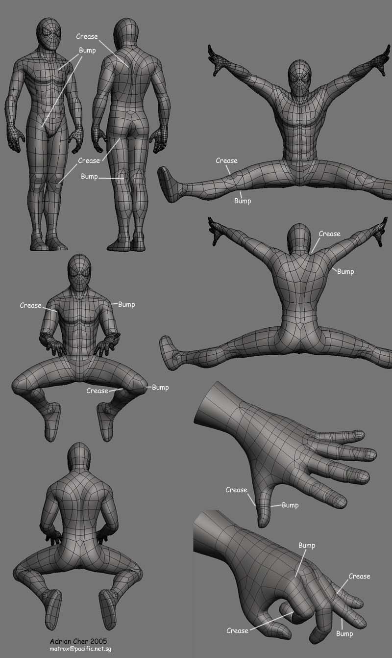

    Mírate está topología del cuerpo. Es de Adrián cher, de un Spiderman cartoon. Es de las mejor tipologias que he visto. Date cuenta de los pocos polígonos que usa y lo bien que define todo.

    Supongo que, topología, como con las líneas de relieve de un terreno, tipología será referido a un tipo. Vaya, me la voy a mirar con más detenimiento, pero al primer vistazo aparte de que parece imposible, es el mínimo mínimo para doblar bien una malla ¿no?

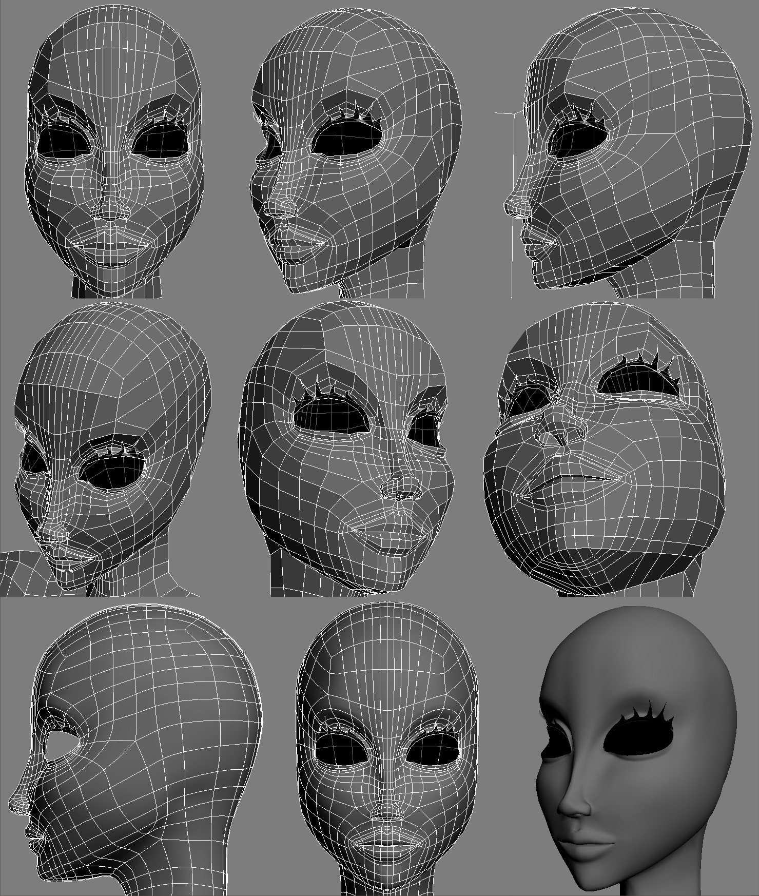

    Vaya, ahora me da vegüenza colgar mi pequeño update, todavía no he reducido polígonos del todo. Gracias Shenmue por la imagen, me estoy haciendo con una documentación buenísima. Un saludo.

    Muy bueno Maxam, eso tiene mucha mejor pinta. En la cara suele haber mucho más poli que en el cuerpo. Algo que siempre me da problemas es la transición entre esas 2 partes, porque me gusta modelar sencillo el cuerpo, pero la cara requiere más malla, sobre todo porque a la hora de hacer el Rig se necesita crea arrugas y demás.
    Hay gente que deja polígonos de 5 vértices, otros que cierran con triángulos, otros sobrepoligonizan el cuerpo para que coincida con los de cara y así tener todos los polígonos de 4 vértices (cosa que no recomiendo). Yo soy de los de dejar triángulos(los mínimos) donde menos 2 por saco, y así mantener el cuerpo limpio.
