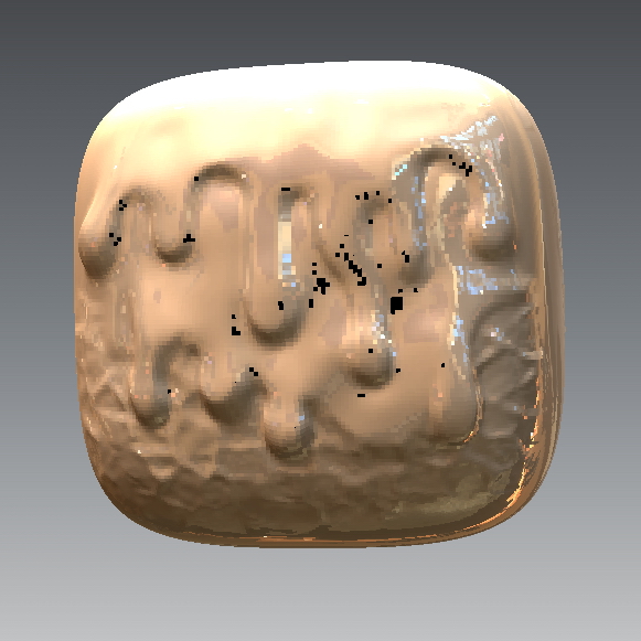

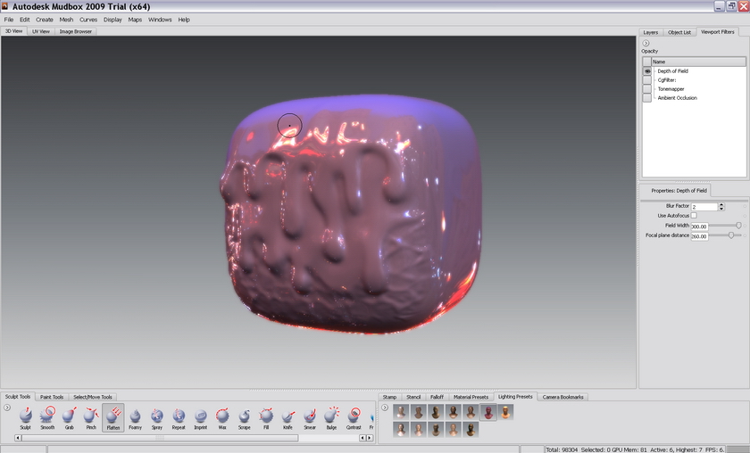

    Bueno.
    Me va regular, pero debe ser porque mi tarjeta gráfica es una ful (geforce6000 256mb).
Nombre: 3.jpg
Visitas: 309
Tamaño: 177.2 KB
ID: 82890   Clic en la imagen para ver su versión completa.
Nombre: 1.jpg
Visitas: 396
Tamaño: 185.7 KB
