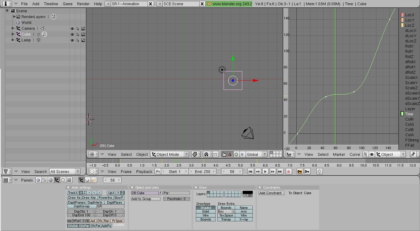

    Acabo de ver, escandalizado, que otra de las cosas que se les olvidó implementar a partir de la 2.5 fue la animación de tiempo (ipo time en cada objeto), de lo que sólo hay algo parecido en el editor de secuencias. ¿me equivoco?

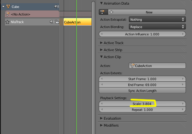

    Blender 2-61 release y avances
    Supongo que te refieres a esto.

  10. #55
    Jul 2005
    7,953
    No, me refiero a cambiar la velocidad en el tiempo para hacer efectos de retardo y aceleración, esos con los que se ponen tan pesados ahora para que veamos cómo salpica la sangre en cámara lenta.
    En realidad, me refiero a la ipo time que había antes, esta:
Nombre: ipotime.jpg
Visitas: 66
Tamaño: 183.2 KB
    Lo gloriso sería que hubiera ese control para toda la escena, globalmente. Existe, pero sólo en el editor de secuencias (el efecto llamado speed control), me pregunto si hay algo en tiempo real de edición.

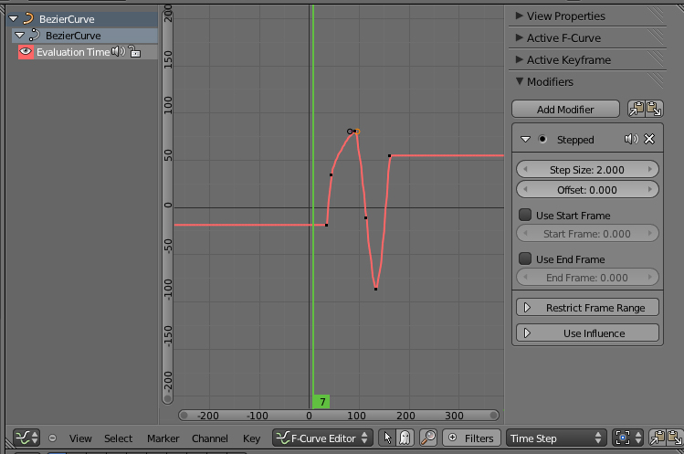

    Si utilizas una curve Bézier, sí que es fácil, pues sale directamente el evaluation time.
Nombre: CURVE.jpg
Visitas: 71
Tamaño: 134.0 KB
    Por cierto, el que he puesto antes sirve para eso, puedes acelerar o retardar la escena, pero en el conjunto, aunque puedes mezclar esos tracks.

    Tres escenas repetidas, la primera y la última aceleradoras un poco y la de en medio retardada a 8.
