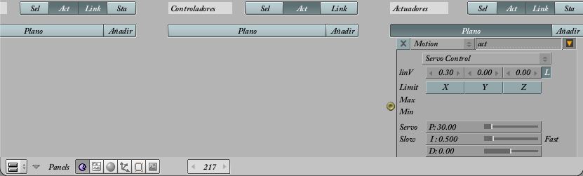

    Ahora el actuador motion tiene opción de servocontrol. Me ha constado pillar lo que es, pero veo que es una opción que hacía mucha falta. Sirve más o menos para dirigir un objeto a golpes, pero usando velocidad lineal en vez de fuerza. Se basa en la capacidad de los motores servo para llevar los engranajes hasta una posición determinada y parar entonces.
    Venom, ¿se puede saber que estáis montando?

    Ya me gustaría, me pegué ayer toda la tarde con eso, y sólo conseguí ver la diferencia: con cierta configuración de valores, el objeto acelera hasta la velocidad de entrada, en vez de arrancar bruscamente. Puedes cambiar la aceleración, pero parece que se basa en otra cosa porque aparecen efectos de frenado y rebote, a ver si aparece Venom y nos lo cuenta.

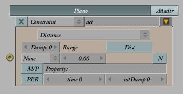

    Por cierto, atención al constraint distance, que parece que tiene miga. Los objetos se dan la vuelta y rebotan, y se quedan a una distancia de la pared.
