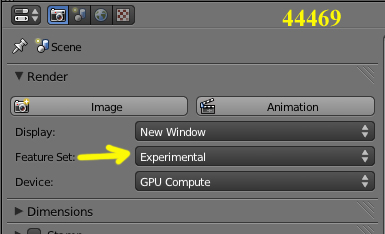

    Prueba con esta compilación que ha mi por lo menos me funciona, es para Windows 7 y me parece que también hay una para Linux.
    http://graphicall.org/444
    Se ve que en esta acepta tarjetas con menos potencia, funciona el Cuda si lo colocamos en experimental.

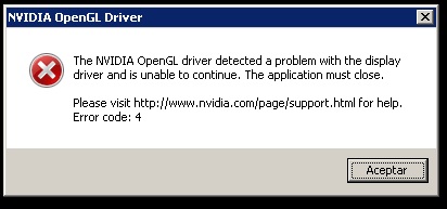

    Muchas gracias por tu interés, lo he como tu me indicas y me sale el error que te he capturado en pantalla, y eso que tengo el sistema operativo recién instalado con todas las actualizaciones, ya me daba el mismo error antes de instalarlo de nuevo, en fin, serafín. Un saludo.
