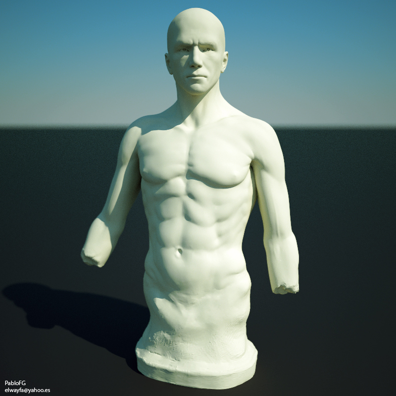

    Bueno, tenía ganas ya de sacar alguna imagen más o menos seria y de probar que tal se la aguanta con mallas densas, (que era una de mis preocupaciones).
    50 segundos de render en una GTX 285 de 1 Gb. La malla es de 540.200 tris aproximadamente.
    Curiosamente la memoria no aumenta la gran cosa con mallas pesadas, lo que si parece chupar Vram a saco, es hacer un renderbuffer muy grande.
