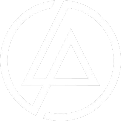

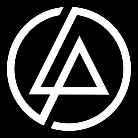

    Buenas, entre tanta temporada de exámenes se me ocurrió una idea que no sé cómo desarrollar y que seguro que a más de uno le parece una chorrada (es lo que tiene ser novato). Mi idea es si se puede hacer una forma a partir de un archivo.png, ya que (*.png) te deja guardar formas irregulares en vez de tener imágenes rectangulares, lo que quiero es usarlo para poder hacer rápido algo como un logotipo o algo así sin tener que hacerlo usando líneas y extruyendo, para que quede mejor y más rápido, si esto no fuera posible si alguien me pudiese decir cómo hacer modelados de logos o formas como la siguiente de forma rápida y exacta se lo agradecería mucho.

    Buenas, que yo sepa no se puede crear un objeto a partir de una imagen, con scrath 123 puedes crear objetos sólidos a partir de una revolución de imágenes.
    Con lo que has puesto te puedo decir un par de formas para hacerlo rápido.
    1. -crea un plano con las dimensiones de la imagen y dale una textura que quieras.
    Después puedes darle en el displace la imagen que pusiste en blanco y negro, para crear relieve y la misma imagen como máscara para eliminar el resto del plano.
    2. -crea un plano con las dimensiones de la imagen y le asignas la imagen como textura para tenerlo como referencia en un visor top o left, por ejemplo.
    Crea un tubo para hacer la forma circular, centra con el plano y juega con el valor del diámetro exterior e interior para coincidir con los de la imagen.
    Conviertelo en Edit Poly y borra todos los polígonos excepto los de la tapa que te hacen el círculo.
    Con pocos pasos más corta y extruye aristas para hacer el resto de las formas.
    Como verás el primero es más rápido, pero con el segundo tienes más control y puedes conseguir mejores resultados. Con una imagen como esa en 10 minutos como mucho lo tienes hecho. Un saludo.

    Yo creo que lo que quieres es aplicar la imagen a un plano y que la parte donde no hay logotipo quede transparente, ¿no? Por eso lo único que tienes que hacer es poner tu imagen en blanco y negro en la casilla opacity de tu material. Y te recortara tu imagen según los colores.

    Buenísimo, me ha ido genial, gracias a los 2.
