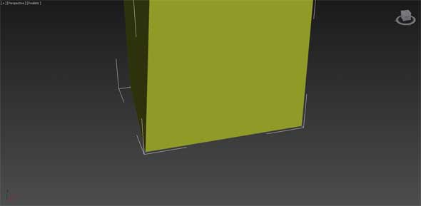

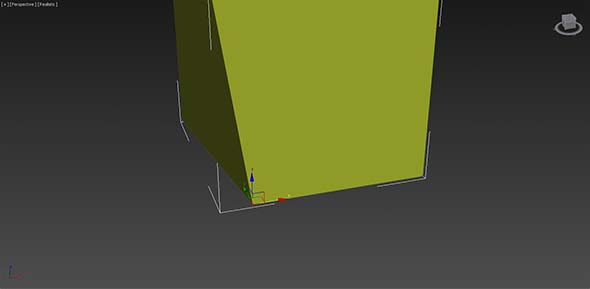

    Problema con las grandes medidas
    Antes de nada, gracias por el aporte.
    Pero, aunque haga un rest en el max y ponga las unidades en kilómetros, sigue dándome el problema.
    Como muestro en el ejemplo cuando muevo un vértice se me traslada demasiadospreguntay pierdo el control de lo que estoy modelando.
    Un tema a aclarar. Solo me pasa en perspectiva. En top, front left, parece que todo está correcto.
    También he pensado en el grid. Pero le he puesto unidades kilométricas y el problema sigue estando. También he descartado la gráfica, ya que no solo en mí pc ocurre este problema.
    Empiezo a sospechar que tiene que ver con algo de la cámara de visualizado o algo parecido.
    Pues yo he creado un fichero nuevo, configuro las unidades principales en Km o en Metros y las del display en Km, creo una caja de 10x10 Km, desplazo sus vértices y todo correcto. ¿No tendrás activado el Snap a la rejilla? Puede que el fichero que estas usando esté corrupto o contenga algún error. Como te digo no tendría qué darte ningún problema cambiar las unidades, el max no entiende de Km, M, Cm, para él 10 Km son 10 unidades, por lo que sería lo mismo dibujar 10Km que 10 Cm. Si el problema te da en modo perspectiva puedes intentar pulsar U para modelar en modo ortográfico a ver si allí también te pasa, yo es el modo que más uso, me parece más cómodo modelar así. Saludos.
    Ok, gracias otra vez.
    Mirare si tengo algún fichero max corrupto.
    Modelar con la vista ortográfica (U) y esconder el grid con (g) va perfecto.
    Me ha sido de mucha ayuda, gracias por el aporte.
