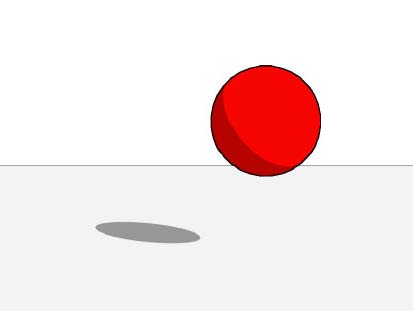

Selecciona la cámara y presiona Alt+R. Rota la cámara 90 grados por el axis x, y muévalo, para qué quede justo frente a la esfera. Ve a frame cero, y cliquea el botón de círculo rojo en el área de línea de tiempo (esto recordará los lugares donde pusiste la pelota). Ve a vista de cámara, selecciona la esfera y el cubo y muévalos, por el axis x, para ubicarlos justo fuera de los bordes de la cámara. Muévalos ambos un poco hacia arriba. Ahora estamos listos. Mueve la pelota arriba y abajo por cada décimo cuadro, cómo se muestra en la fotografía (la primera pelota siendo en frame cero, la siguiente en frame 10, y sigue así), y usa el cubo para golpear la pelota cuando toque el suelo, moviéndolo hacía la pelota.
Recuerda mover la pelota y el cubo. En los frames entre (5, 15, 25, y sigue así) estira la pelota, para así ese único fin este apuntando a la llave-pose previa, y el otro este apuntando al siguiente, cómo se muestra en la fotografía.
Ese es, de hecho, el principio básico de aplastar y estirar. Objetos que se mueven, estiran; objetos que colisionan con algo, se aplastan.

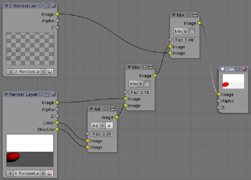

Nodos.
Como lo mencioné antes, tendremos distintas capas de renderizado para los bordes de la caricatura. Este es actualmente un trabajo por un problema de nodos ccon el cual me crucé, el cual no mostraría los bordes en algunas partes de la imagen (las prestablecidad, y las creadas). Agregamos los pases de color y sombra desde la primera capa de renderizado, creando el caricaturesco sombreado (Fac debiera estar en 0.35). Entonces mezclamos el saliente desde eso, y la imagen (con alpha) para conseguir el cielo desplegado (Fac en 0.74). Al final, mezclamos el exterior desde eso, con la imagen desde la segunda capa (con alpha) creando los bordes de caricatura.
(Fac en 1). Puedes jugar ahora con los ajustes de Fac para conseguir justo el efecto que desees, sin embargo, encontré que esto es lo que mejor servía para mí. Asegúrate de que conectas los diferentes nodos de la misma manera en que yo lo hice. Ahora todo lo que tienes que hacer es seleccionar AVI Raw (o el formato de película que quieras), bajo Format cliquea en Anim. Eso es todo. Tu animación de caricatura esta completa.
