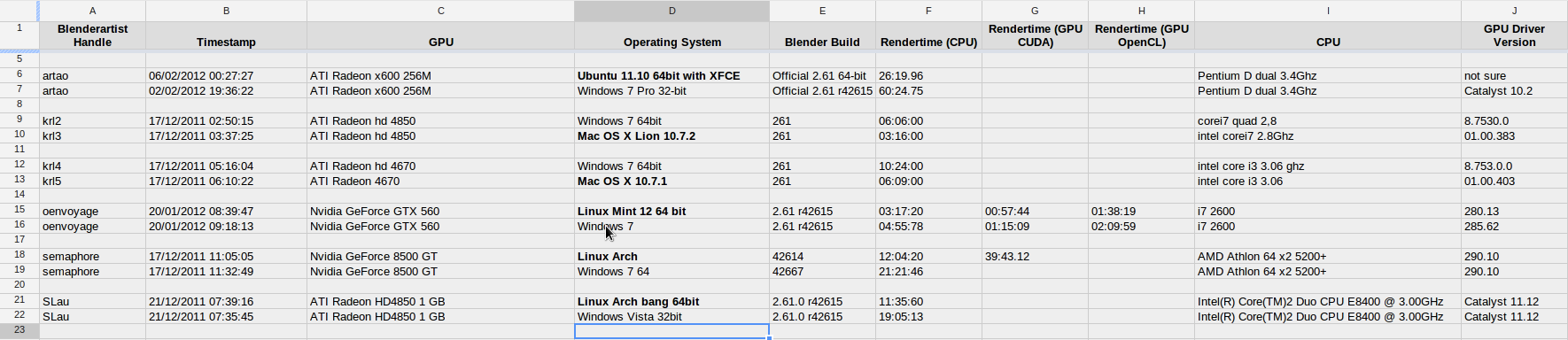

    Imagino que habrás hecho tus pesquisas usando Google y te habrás dado cuenta de que, en principio, no parece que exista ningún problema de compatibilidad entre 3dsMax y Windows 8. Al margen de eso, sí parece haber diferencias de velocidad entre sistemas operativos. Tienes más información aquí (que he encontrado usando Google):
    http://forums.cgsociety.org/showthread.php?t=1044213.
    Y aunque esto se refiere a Cycles, y no a Vray, y no compara entre versiones de Windows, a lo mejor puede servirte:
    Hace unos años que dejé de seguir el desarrollo de Vray, ¿pero te has asegurado de que tú profesor tiene la misma versión que tú? ¿Son ambas versiones legales? Hace unos años, las versiones pirata de Vray renderizaban animaciones con ligeros cambios de brillo entre imágenes. A lo mejor en nuevas versiones lo que hacen es que todo renderice un poco más lento (estoy especulando a lo bestia, ¿eh?)
    No sé cómo trabajáis en clase, ni cómo os está enseñando el profesor. Pero para qué un render tarde 5 horas y pico es porque lo estás tirando a resolución y calidad final. ¿Es ésa tu intención?
