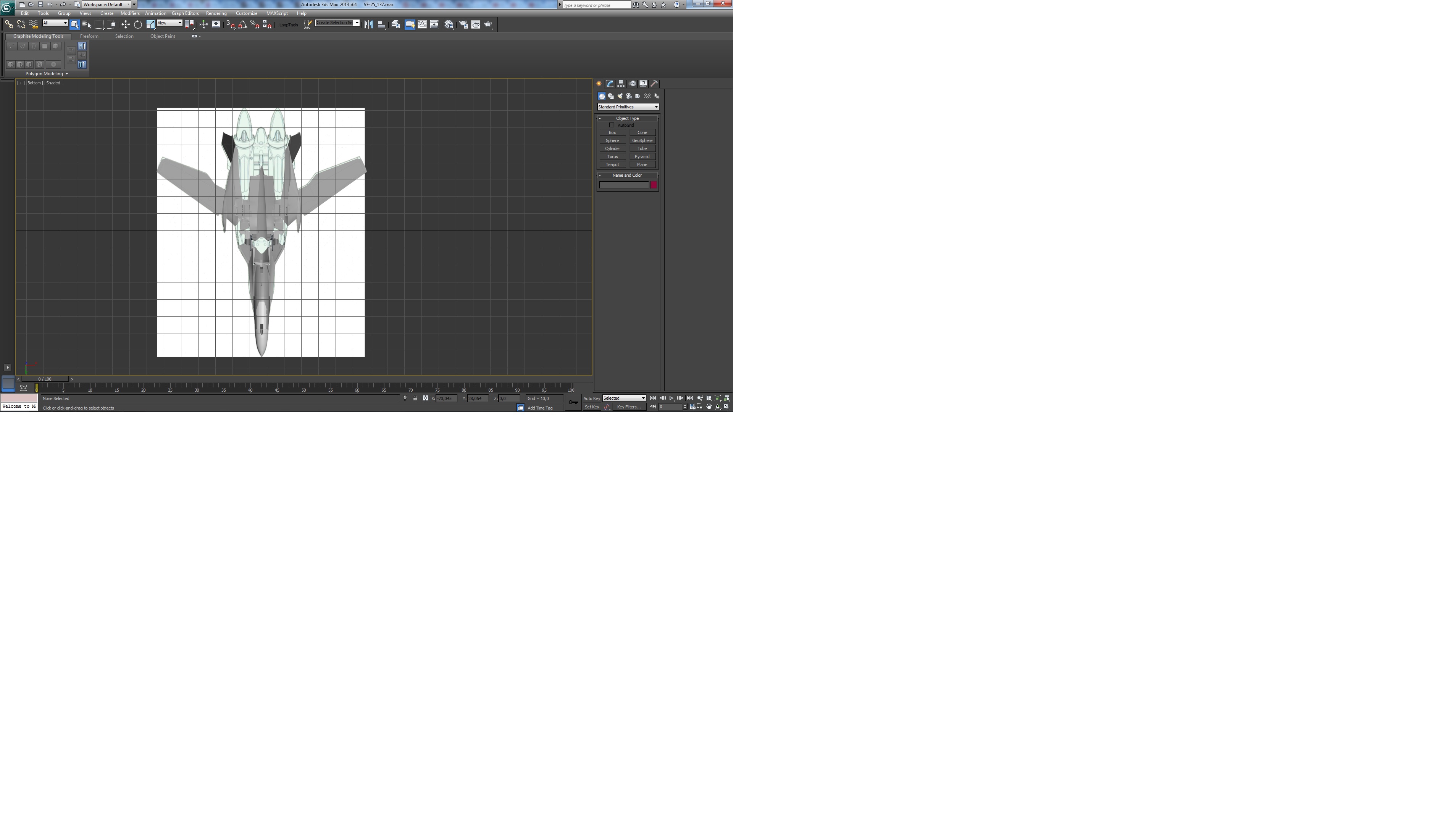

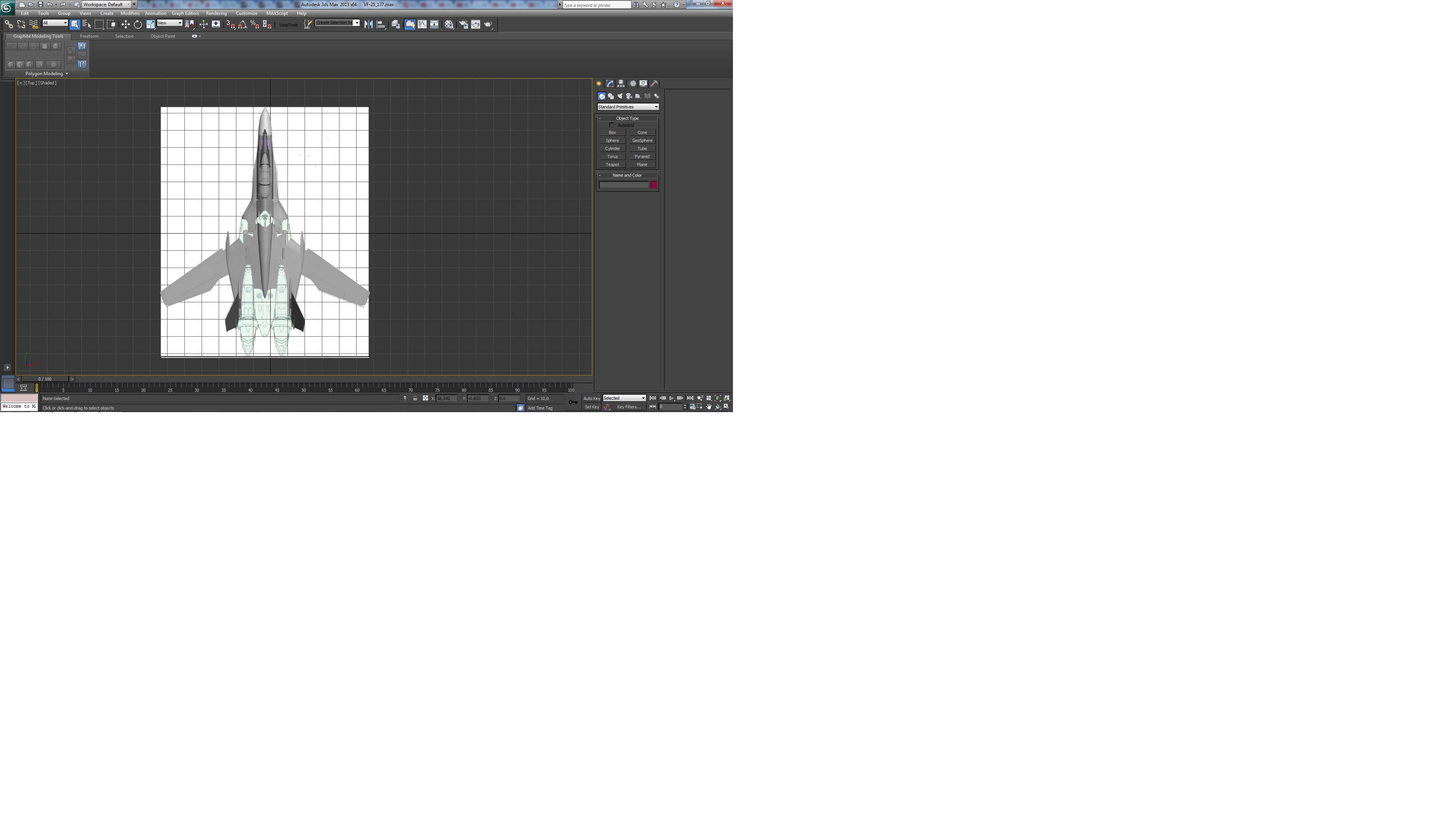

    Hola a todos, tengo un problema con el visor bottom.
    Estoy modelando un vf-25, en el visor top todo bien, mi modelo apunta hacia arriba y así me queda cómodo.
    Pero cuando cambio a bottom mi modelo apunta hacia abajo, y me queda incómodo la verdad.
    Hay forma de cambiar los ejes del visor? Busqué alguna solución, pero no encontré nada.
    Agradezco vuestra ayuda, saludos a todos.
    Fabian.

    Pero yo estoy usando planos con imágenes 3djDavid, y las 2 vistas, top y bottom tienen las 2 la misma orientación (es obvio no), y la top no hay problema, la muestra bien como yo quiero, pero al cambiar a la bottom es cuando me cambia el eje Y, y si bien muestra desde abajo bien el plano, la orientación Y es hacia abajo en vez de arriba
    No sé si eso se pueda cambiar, gracias por el comentario. Saludos.
