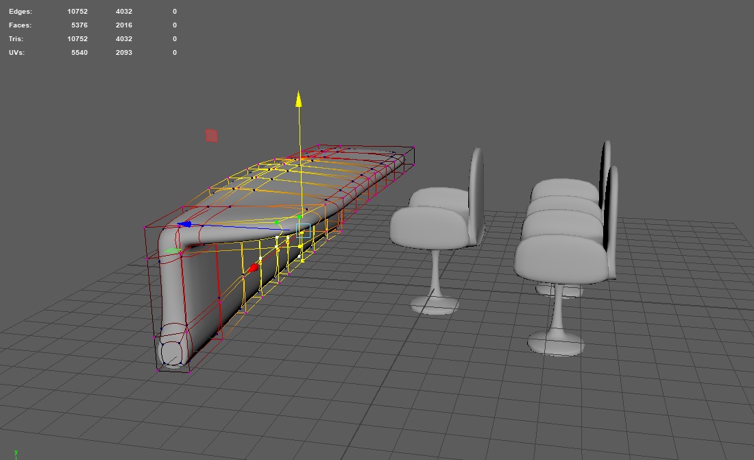

    Hola buenas,mira tengo un problema con el Maya, no puedo seguir con mi modelo
    al mover vértices,faces,o edges, y me salen con colores y al mover un vértice
    se mueve el modelo casi entero y no queiro eso no sé que he tocado ni como
    desactivar lo que haya activado para qué pase eso,necesito que me digáis que
    atajo del teclado es o algo para quitarlo y mover vértices, caras y edges normal
    y corriente si no puedo seguir con el modelado.
    Hola, estas en modo Soft Selection, la tecla qué lo habilita es la B, presiónalo nuevamente para desactivar.
    La otra manera es que des doble clic sobre la herramienta y te aparecera un menú, debes buscar Soft Selection y desactivar. Saludos.
