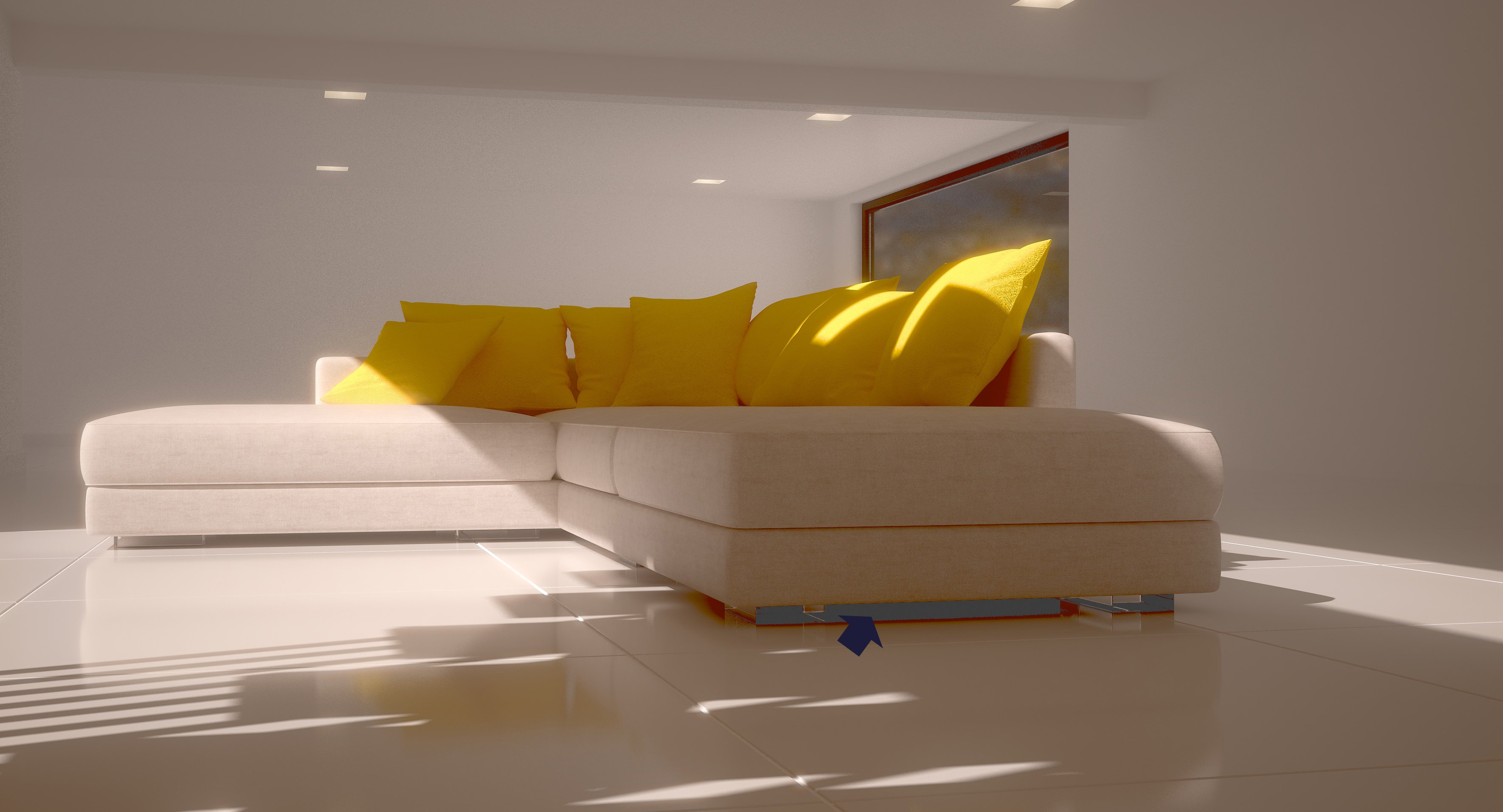

    tengo un problema con una sombra que no sé si es por exceso de luz, que en vez digamos de negro parece blanca.
    La escena esta iluminada con vray/Irradiance Map/ light cache.
    Bueno si alguien quiere arrojar algo de luz, bienvenido.
    Muchas gracias.

    Parece más el reflejo de la parte de abajo del sofa.

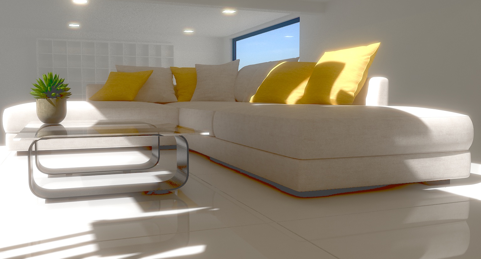

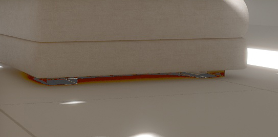

    efectivamente gran parte del problema era el reflejo en el suelo del interior del sofá, hice un render de prueba
    y se ve el cambio. Pero aún así veo la sombra rara, como quemada, como marrón, no sé.
    Muchas gracias una vez más y has tenido buen ojo.
