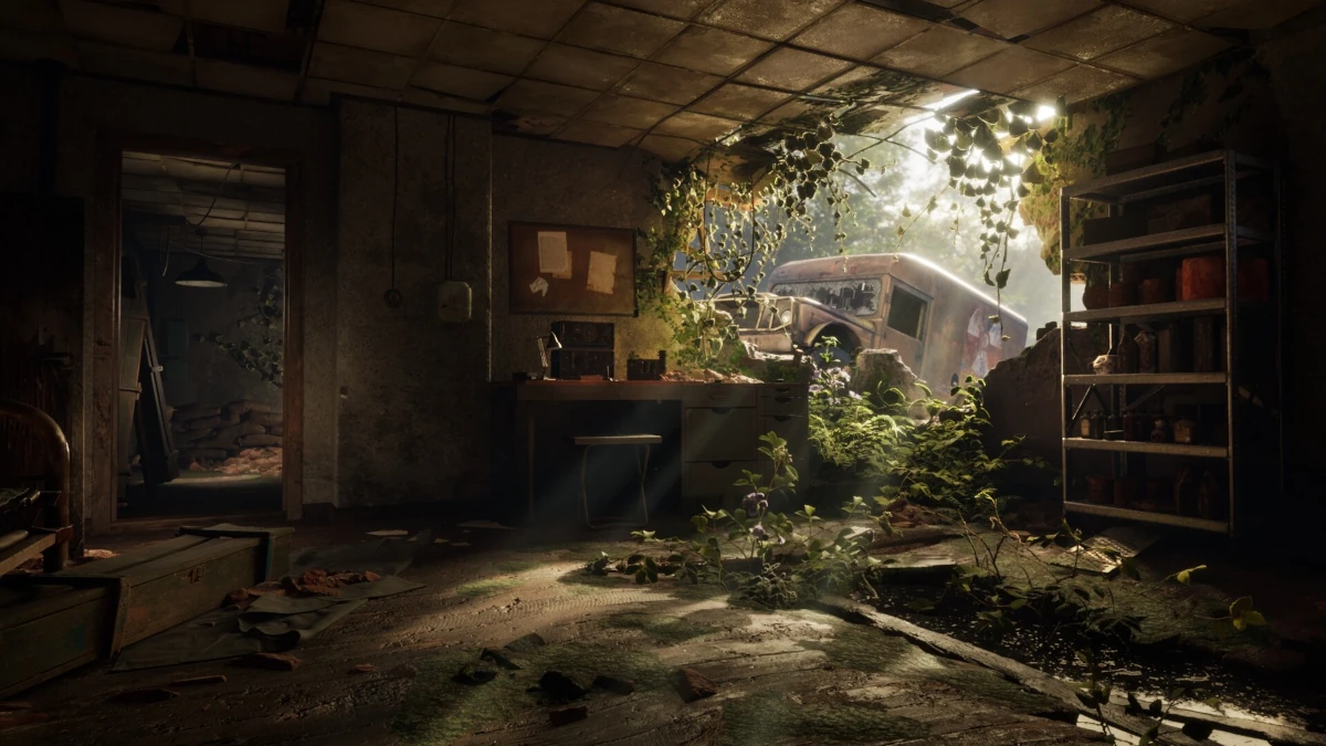

La escena pasó por múltiples iteraciones antes del resultado final. Comencé poniendo formas básicas en el entorno para darme una idea y planificar la posición futura de cada objeto. El objetivo era establecer una composición aproximada antes de comenzar algo serio.
Una vez hecho este borrador, agrego la versión final de cada objeto una por una, comenzando con la más grande. Probé diferentes posiciones para cada uno de ellos para alcanzar la mejor composición posible. El proceso para encontrar la posición correcta para cada elemento fue más un largo ensayo y error.
Cuando pensé que faltaba algo o que algunos activos no se veían bien, busqué otros que encajaran mejor en Sketchfab. Por ejemplo, se suponía que el camión no debía estar en la escena al principio. Pasé mucho tiempo preguntándome qué hacer con esa brecha de aspecto vacío en la pared. Fue entonces cuando encontré al azar este camión y pensé que sería el activo perfecto. Ahora es uno de los objetos más importantes de toda la escena.

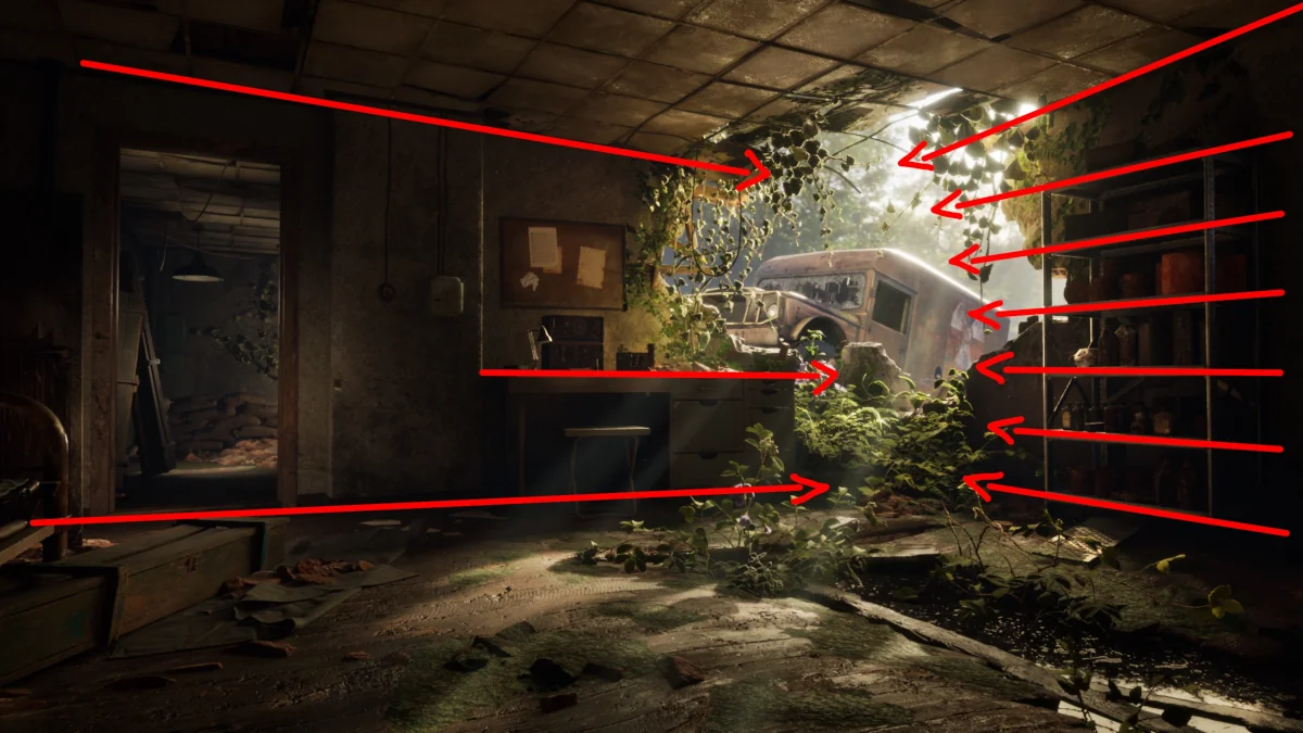

Mientras montaba la escena, también tuve que pensar en el ángulo de mi cámara y colocar los activos en consecuencia para crear una composición interesante. Durante este proceso, tuve que tener en cuenta diferentes cosas. En primer lugar, tuve que no perder de vista cuáles eran mis principales activos, ya que se supone que toda la composición gira en torno a ellos.
El objetivo es siempre encontrar una manera de llamar la atención sobre ellos. Esto se puede hacer mediante el uso de activos como herramientas de guía, iluminación o reglas de composición. En mi caso, utilicé la regla de los tercios y la iluminación para resaltar el camión.
Algunos activos para este entorno abandonado en Unreal Engine también ayudan al guiar el ojo hacia el camión utilizando líneas, como el escritorio y el estante. Los valores y la elección del color también fueron factores importantes en mi composición. Me permitieron crear un contraste significativo entre el foco principal y el resto.

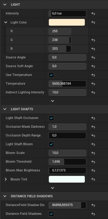

Para la iluminación, utilicé muchas fuentes de luz. Como ya sabía que la mayor parte provendría de la brecha en la pared, comencé con una luz direccional que brillaba a través de ese agujero, usándola para la iluminación base y los RayTrace.
Esto me ha permitido colocar en su lugar la mayor parte de mi iluminación. A partir de este momento, solo se trataba de agregar luces más simples y pequeñas para agregar riqueza a la escena. Por ejemplo, agregué una luz de repetición a la brecha de la pared para exagerar el efecto de floración en ella.
Una luz puntual donde sea necesario
También he agregado una luz puntual en el centro para amplificar la iluminación en el suelo. El resto fue para iluminar otros ángulos de cámara y algunos pequeños detalles. Además, he agregado una niebla de altura exponencial para agregar más volumen a la iluminación.
Además, debido a la violación, he utilizado un HDRI que también me permitió crear una iluminación más interesante y natural. Finalmente, usando un Skylight he creado un aspecto más realista al agregar luz indirecta.
Para completar y pulir todo, he utilizado un volumen de postproceso, centrándome en agregar floración y una viñeta. Dado que hay muchos activos dispersos por todas partes y la composición puede parecer fácilmente un poco ocupada, esto me permitió guiar aún más el enfoque de los ojos en el camión.
Simplemente he ajustado el color, la intensidad y el ángulo de los rayos hasta que tuve el resultado deseado. Estos son los parámetros:
