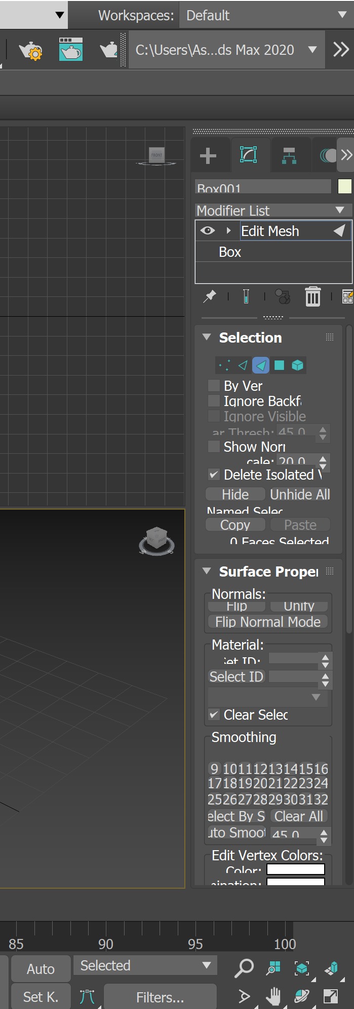

    He instalado 3ds Max 2020.3.2x64 en Windows 10 y me he dado cuenta de que los textos laterales se cortan. ¿Podría ser un error de Windows? ¿Alguna idea de cómo solucionar este problema? He intentado instalar diferentes versiones de 3ds Max, cambiar la resolución, el DPI y la escala de texto en mi ventana, pero el problema persiste.
    ¿Podría ser un problema con el diseño de 3ds Max que está causando que los textos se corten?

    Ajustar la resolución y la escala del texto en 3ds Max
    Te dejo algunas soluciones para corregir el problema de corte de texto lateral en 3ds Max en Windows 10:
    • Actualizar los controladores de la tarjeta gráfica.
    • Comprobar y ajustar la resolución y la escala de texto en la configuración de Windows.
    • Cambiar la configuración de DPI en 3ds Max.
    • Ajustar la posición de la barra de herramientas para evitar que se superponga con el texto lateral.
    • Modificar la configuración de la ventana de propiedades para evitar que se superponga con el texto lateral.
    Para comprobar y ajustar la resolución y la escala de texto en la configuración de Windows, sigue estos pasos:
    Haz clic derecho en cualquier espacio en blanco del escritorio y selecciona "Configuración de pantalla" o "Configuración de pantalla de Windows" en el menú contextual.
    En la ventana de Configuración de pantalla, desplázate hacia abajo hasta encontrar la sección "Escala y disposición".
    En esta sección, puedes cambiar la escala de texto y la resolución de pantalla. La escala de texto ajusta el tamaño del texto y los elementos de la interfaz de usuario, mientras que la resolución de pantalla ajusta la cantidad de píxeles que se muestran en la pantalla.
    Para cambiar la escala de texto, haz clic en el botón desplegable debajo de "Cambiar el tamaño del texto, las aplicaciones y otros elementos" y selecciona una opción. Las opciones disponibles pueden variar según la pantalla y la configuración de tu sistema.
    Para cambiar la resolución de pantalla, haz clic en el botón desplegable debajo de "Resolución de pantalla" y selecciona una opción. La resolución recomendada se basa en la configuración de tu pantalla y puede proporcionar la mejor calidad de imagen.
    Después de hacer los cambios, haz clic en "Aplicar" para guardar los cambios y cerrar la ventana de configuración de pantalla.
    Es importante tener en cuenta que algunos programas pueden no ser compatibles con ciertas configuraciones de resolución y escala de texto. En esos casos, puede ser necesario cambiar la configuración o buscar una solución alternativa.
    25,945
    Para cambiar la configuración de DPI en 3ds Max haz lo siguiente:
    • Abre 3ds Max y selecciona "Personalizar" en la barra de menú en la parte superior de la pantalla.
    • En el menú desplegable, selecciona "Preferencias".
    • En la ventana de Preferencias, selecciona "Configuración de la vista" en la lista de la izquierda.
    • En la sección "Configuración de la vista", busca "Configuración de Escala de Píxeles" y selecciona "Sistema".
    • Selecciona "Aceptar" para guardar los cambios.
    Debes tener en cuenta que puede que necesites reiniciar 3ds Max para que los cambios surtan efecto. Además, al cambiar la configuración de DPI, es posible que los elementos de la interfaz de usuario se vean diferentes en tamaño. Puedes ajustar la escala de los elementos de la interfaz de usuario en la configuración de Windows para hacerlos más grandes o más pequeños según tus necesidades.
    25,945
    Ajustar la posición de la barra de herramientas en 3ds Max
    Para ajustar la posición de la barra de herramientas en 3ds Max y evitar que se superponga con el texto lateral, puedes probar lo siguiente:
    • En la interfaz de 3ds Max, haz clic en la pestaña "Customize" en la parte superior de la pantalla.
    • Selecciona "Customize User Interface" en el menú desplegable.
    • En la ventana emergente "Customize User Interface", selecciona la pestaña "Toolbars".
    • Selecciona la barra de herramientas que deseas ajustar.
    • Haz clic en el botón "Move" en la parte inferior de la ventana.
    • Arrastra la barra de herramientas a una nueva ubicación en la interfaz, lejos del texto lateral.
    • Haz clic en "Close" para guardar los cambios y cerrar la ventana "Customize User Interface".
    Una vez que hayas ajustado la posición de la barra de herramientas, deberías tener más espacio en la interfaz para mostrar el texto lateral sin superposiciones.
    25,945
    Modificar la configuración de la ventana de propiedades en 3ds Max
    Para modificar la configuración de la ventana de propiedades en 3ds Max y evitar que se superponga con el texto lateral, prueba con esto:
    • En la interfaz de 3ds Max, haces clic en la pestaña "Customize" en la parte superior de la pantalla.
    • Seleccionas "Preferences" en el menú desplegable.
    • En la ventana emergente "Preferences", seleccionas la pestaña "Interface".
    • Busca la sección "Panel Alignment" y ajuste la configuración "Right Edge" para la ventana de propiedades.
    • Intenta ajustar la configuración en incrementos pequeños, como 1 o 2 píxeles, hasta que la ventana de propiedades se ajuste correctamente y no se superponga con el texto lateral.
    • Haces clic en "Save" para guardar los cambios y cerrar la ventana "Preferences".
    Una vez que hayas ajustado la configuración de la ventana de propiedades, deberías tener más espacio en la interfaz para mostrar el texto lateral sin superposiciones.
