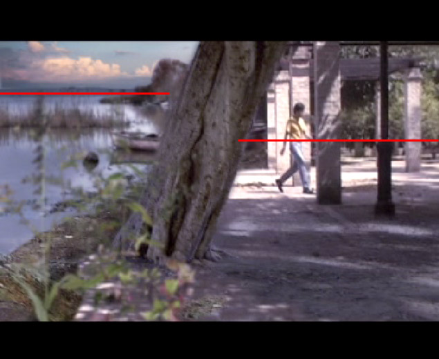

    Bueno, como un comienzo no está mal. Yo no tengo ni idea de hacer esto, pero es algo que me gusta bastante, pero al verlo me ha dado la sensación como si fueran dos imágenes distintas superpuestas. Creo que la perspectiva, la iluminación, el motivo, no encajan.
    Pero sobre todo la perspectiva, hace que las proporciones estén mal y las líneas de horizonte no encajan en la parte de la izquierda el horizonte lo tienes mucho más arriba que la parte de la derecha de la imagen.
    En mi opinión eso no es un Matte Painting. No te has integrado realmente en un escenario imaginario sino que has puesto una fotografía encima de tu video. (eso sí, la parte de la izquierda de la imagen sí que se puede considerar Matte Painting, pero no el conjunto de tu video). Saludos.

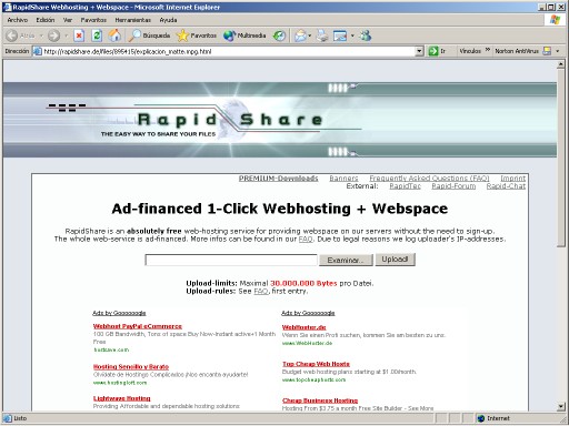

    No funciona, sale esto.

    Pues me los acabo de bajar y van bien, cuando te sale esa ventana vas a la parte de abajo y tienes que picar en choose download-type en free y te lleva a otra ventana esperas unos segundos y ya te puedes bajar el archivo.

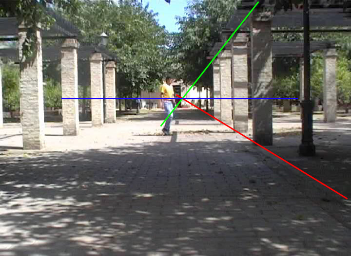

    Fabio: el problema que tienes es en las alturas del horizonte. Y donde se encuentra el horizonte? Bueno la respuesta es simple: sigue las lines de la perspectiva del footage original como te indico en la captura (líneas verde y roja) y donde se encuentran, está el horizonte (linea azul).
    Éxitos.

    Vaya, que de hosting. Vale ya lo he visto y coincido con Basie en lo de la perspectiva, aunque para empezar, no está mal, seguro que te has divertido.
    Si usas algún programa de 3d puedes corregir la perspectiva mapeando la imagen en geometría que imite la imagen real.
    Lo que más canta es el horizonte, que en la imagen de la izquierda está más alto cómo puedes comprobar si sigues las líneas de fuga que crean las columnas de la derecha.
