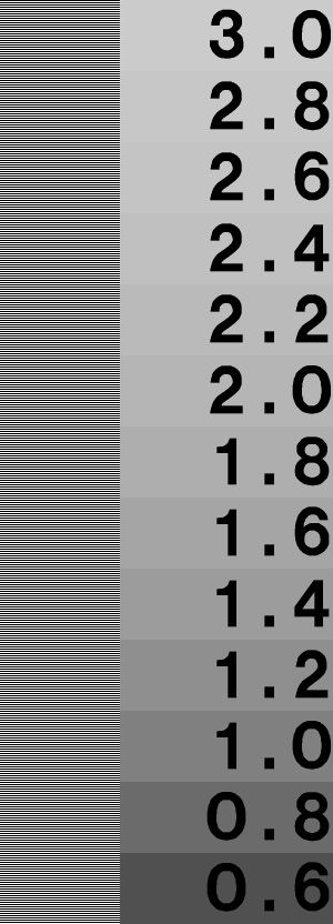

    Voy a tener que acabar probando lo del negativo, lo cierto es que tal y como lo ponéis parece un sistema muy bueno. En cuanto a la configuración del gamma del monitor, me adelanto a Hardcano (que no te parezca mal) y publico alguna tabla qué tenía yo por aquí, procedentes dos de ellas del libro Técnicas de Iluminación en 3dsMax 4 de Juan Carlos Jiménez Vadillo, y también pongo las instrucciones (Copiadas en parte del libro).
    Tabla de gamma de Greg Ward para determinar el gamma del monitor.
    1.- Ajuste el contraste y el brillo del monitor hasta unos niveles que considere normales.
    2.- Sepárese un poco del monitor e identifique de forma aproximada la zona de la izquierda que coincide con la derecha, éste será el valor de gamma de su monitor, se aconseja que el gamma está en torno a un 1, 8 (que creo recordar es el gamma por defecto de todos los Mac).

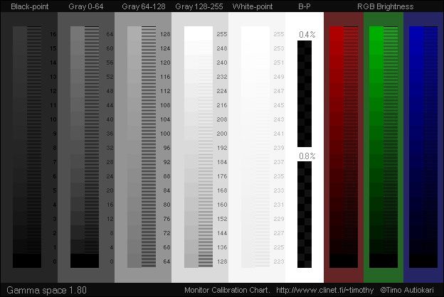

    - Fig03_03.jpg: Tabla de Timothy Autiokari para ajustar el gamma de su monitor al valor de 1, 8 deseado modificando el brillo y el contraste. Antes de comenzar, deberá dejar su monitor encendido durante al menos media hora. La imagen deberá ser visualizada en una aplicación que no disponga de administrador de color (sino, se falseará el ajuste). Una vez hecho esto, seguiremos los siguientes pasos.
    1.- Mueva el contraste de su monitor al máximo e incremente el brillo del mismo hasta que el tablero 0, 4% sea visible.
    2.- Reduzca el brillo hasta que los cuadros de este tablero comiencen a desaparecer mirándolos a una distancia normal.
    3.- Evalúe los niveles 0, 1 y 2 del panel Blak Point. Los pasos del nivel 0 al nivel 1 deben tener un intervalo similar a los pasos del nivel 1 al nivel 2. En el caso de que los pasos del nivel 0 al 1 sean mayores que del 1 al 2, baje el brillo hasta que sean iguales.
    4.- Evalúe los cuadros de gamma. Si no muestran una transición equilibrada, entonces utilizaremos una aplicación para corregir el gamma del monitor y reajustaremos. Los cuadros gamma deben verse y distinguirse a unas dos o tres preguntas de distancia del monitor, si se hace bien, se deberían poder diferenciar bien los colores en la tabla gray, (*.jpg), cuando se refiere a un programa de ajuste de corrección gamma, es, por ejemplo, el Adobe Gamma Loader del Adobe Photoshop, que en las versiones antiguas del Adobe Photoshop. Aparecía en el panel de control (pero ahora no sé muy bien por dónde anda o si se sigue instalando), si alguien tiene más tablas interesantes o alguna otra cosa de interés que no dude en publicarla. Saludos de Drakkhen rotor.
