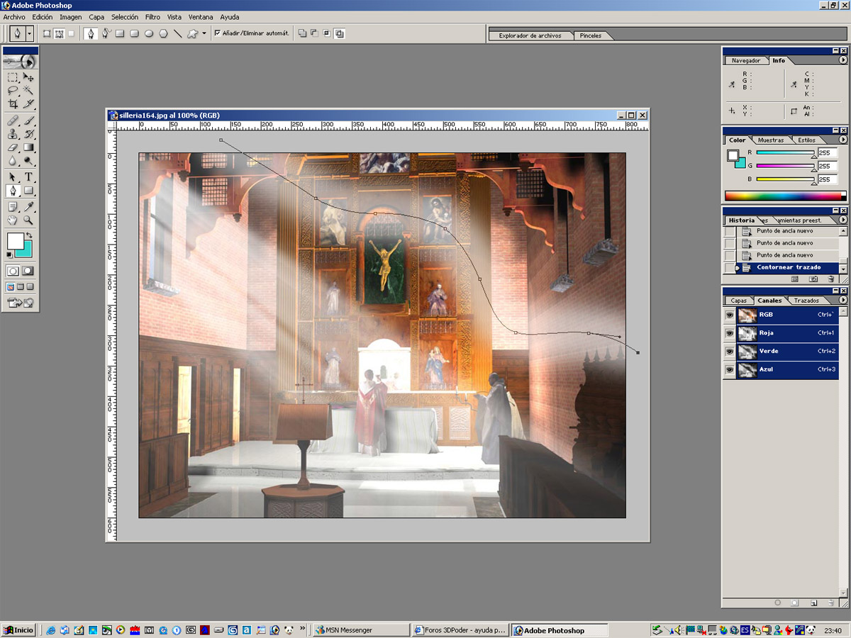

    En Photoshop (es como dices que lo quieres hacer en el título del post) lo puedes hacer hasta siguiendo la forma que te de la gana.
    Primero te haces un pincel con dureza 0, color blanco y transparencia, no sé 60% por ejemplo, y el tamaño en px que quieras.
    Luego haces un contorno (yo te lo he hecho con forma de s). Botón derecho sobre el contorno y eliges contornear trazado, luego eliges el pincel y a correr.
