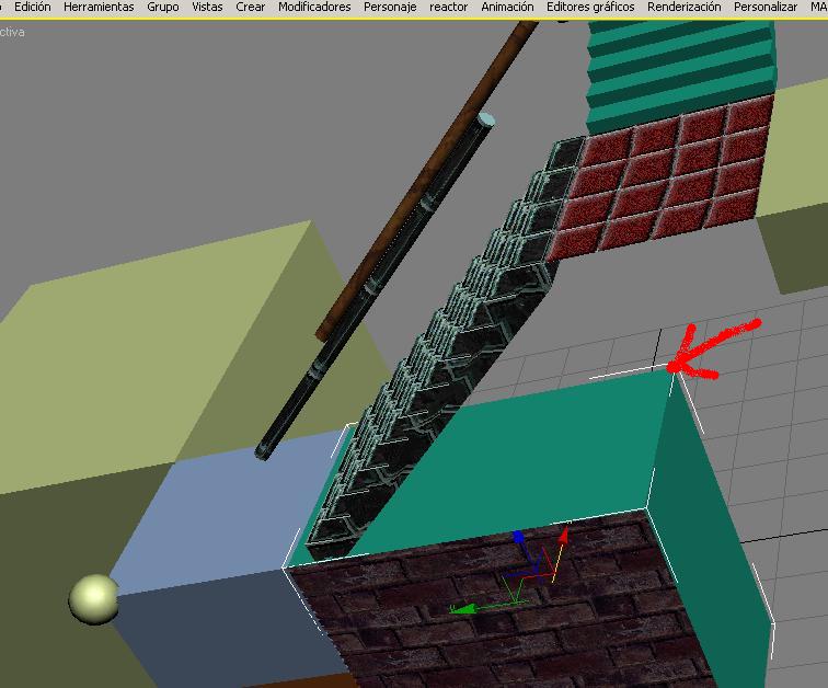

    No os cabreis conmigo por favor, quizás sea una pregunta sin sustancia para muchos de vosotros: en la imagen del modelo que adjunto no sé cómo mover el punto de pivote (de la caja con textura de ladrillos) a donde indica la flecha, es necesario para girar la meseta.

    Panel de jerarquías (Hierarchy)--> affect pivot only y después o bien lo posicionas a mano o lo alineas con las opciones que, allí encontraras. Apaga el botón de pivot only antes de seguir trabajando.

    Muchas gracias cielo. Ahora si.
