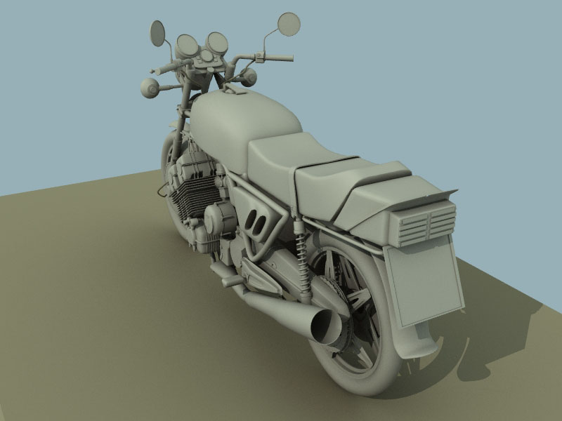

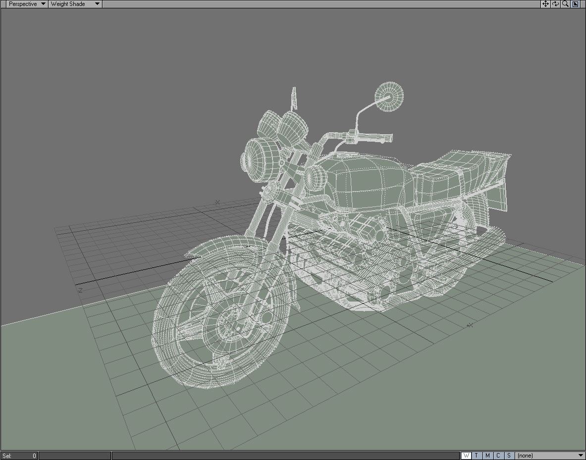

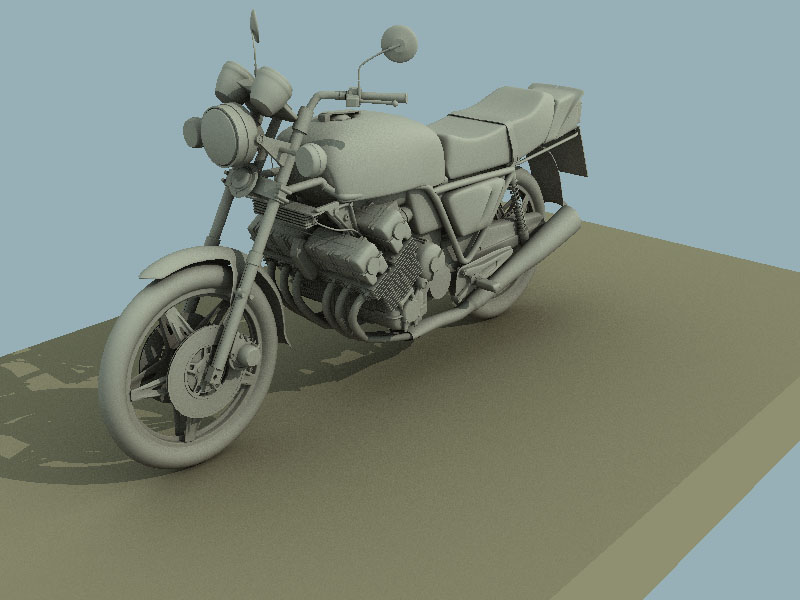

    Bueno, en mis ratos libres (el am es el que más me roba tiempo últimamente) he ido trabajando la bicha está en LightWave. Me encuentro con que me harían falta fotografías de detalle ya que algunos elementos me faltan y los interpreto como me dejan las fotografías que tengo. Si alguno tiene esta honda y me hace algunas fotografías, se lo agradecería, que va a ser que no, que no la tenéis, vamos.
    Y los que seáis algo entendidos en motos, comentadme que está raro o directamente mal, ya que yo de motos sólo sé mirar PA ellas. Saludos:
    Vector.

    14,031
    Honda en lw
    Te está quedando muy bien. Yo no conozco la moto, pero, el amortiguador trasero ¿no es muy fino?

    Honda en lw
    El amortiguador trasero ¿no es muy fino?
    Cierto, aunque la verdad no es mucho más grueso. En otra fotografía me he fijado que ha sido la reflexión del metal que hacía que pareciera muy fino. Una para cambiar. Gracias por los comentarios.

    Honda en lw
    Hombre vectoriano. Tan fiel al LightWave como siempre, ¿eh? Está muy bien. La malla está muy limpia y de Trazos simples, sí señor.
    A ver cómo lo acabas, lo espero ansioso.

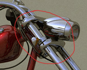

    Honda en lw
    Se ve muy guapa. Veo que te falta la tija de la dirección, la parte del chasis que acaba en forma de tubo y en la que va metida la dirección. La horquilla lleva unas piezas + o - Triangulares que quedan por encima y debajo de la parte del chasis que acaba en tubo, te pongo una imagen.
    Los tubos del chasis de tu moto terminan directamente en los amortiguadores delanteros y así no podría girar, y uno de ellos atraviesa el deposito.
    Se ve buen nivel de detalle, a ver cómo te queda luego con las texturas. Arregla lo que te comento que está bien chula.

    Honda en lw
    Se me olvidaba, la moto es una honda cbx 1000 de seis cilindros, busca en el Google que seguro tienes imágenes de ella. Saludos.

    Honda en lw
    Alvi, que Lasseter te bendiga. Por cierto, que con las prisas se me olvidó el nombre de la moto. Gracias dobless.
