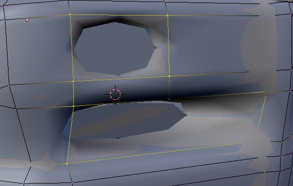

    Hola a todos, modelando una zona suavizada, me encontré con el siguiente problema:quisiera que los huecos que muestro a continuación quedarán cuadrados, pero con el Subsurf activado y sin necesidad de subdividir la zona. Un saludo.

    Prueba seleccionando las aristas y dándole a crease Subsurf (shift-e) 1 y [enter].

    Utiliza los creases, activa el draw creases para verlo en el panel Mesh tools 1 en Edit Mode.

    También puedes extruir esas zonas sin moverlas del sitio.

    Gracias por las ideas, pero, ¿Qué son los creasesí(dicho por Pedro y Leander). Leander, no entiendo eso de las arrugitas¿me explicas?
    Mars, eso de extruir las caras sin moverlas no funciona, después al subdividirla, sí, pero queda, no sé, mal dos caras pegadas y estas repletas de polys innecesarios. Me gustaría hacerlo de una forma más limpia.

    Pues que de vez en cuando al extruir me salían unas arrugas en la malla como si tuviera las normales para el otro lado.
    Los creases son para endurecer los Edges al porcentaje que tú quieras.

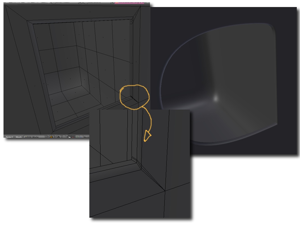

    Yo le pego unos cortes en las esquinas. En la imagen, las dos esquinas de la izquierda están sin cortes, la esquina superior derecha tiene 1 y algo separado, y el de la derecha inferior tiene 2 muy juntos, para que veas el efecto.
    En Blender el creaser (dar peso a un vértice) funciona por arista, no por vértice.

    Yo la solución más limpia y perfecta, la consigo usando el script bevelcenter en las arístas (Edges) que quiero endurecer.

    La única solución que crea menos vértices, es usar los creases (que por otro lado, no te dan tanta precisión a no ser que tengas la malla muy subdividida) porque si lo comparamos con una extrusión, no hay color, yo con el bevel puedo afilar una sola esquina (si quiero) y en cambio con una extrusión, tienes que hacer como mínimo una cara, además, el bevelcenter es interactivo, así que, puedes modificar valores y ver los resultados en tiempo real, por si todo esto fuese poco, a veces un simple extrude no es suficiente para afilar una esquina y dos extrusiones se hacen difíciles de ajustar si no queremos una planicie total.

    Eso también es cierto, pero depende mucho de la forma de modelar. Por ejemplo: a mí me gusta hacer la forma básica para después ir refinando, en lugar de añadir poly2poly para obtener la malla final, así que, puedo hacer un agujero tosco al principio, para después bevelizar y así afilar los bordes.
