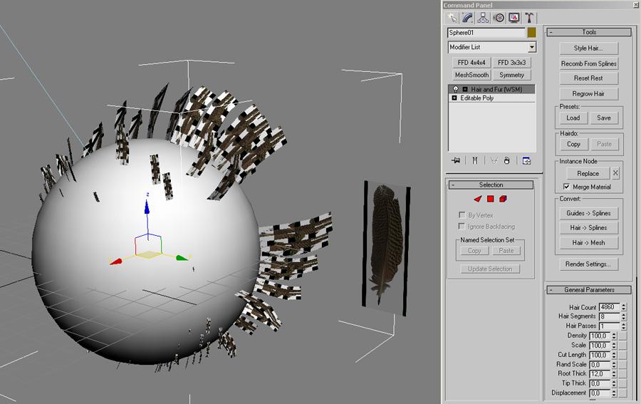

    Exclamation Problema de mapeado?
    Bueno, pues eso, tengo un problema de mapeado con el Hair and Fur del 3ds Max, en teoría todo lo hago bien, pero me sale mal pongo una imagen para que vean a lo que me refiero y pongo la escena.
    Hay un tutorial donde te explica cómo hacerlo, de hecho tengo el archivo en sí, pero en el archivo está genial, pero como intente cambiarlo por otra cosa se fastidia, si alguien sabe el porqué de esto, se lo agradecería un montón, gracias.
    He mirado por todas partes, pero parece ser que, a nadie le gusta este simulador de pelos, porque nadie ha hecho casi ni un tutorial con él.
Nombre: hairproblem.jpg
Visitas: 372
Tamaño: 140.6 KB
    • Tipo de archivo: rar 2.rar (182.8 KB, 159 visitas)
    ¿Qué estas usando para generar las coordenadas de mapeado? Intenta usar un UVW mapping (planar) y bajar el Tile de la textura.
    Seguramente alguien que use max te ayudará más. Saludos.
    Realmente estoy utilizando el Unwrap, que tendría que ser más preciso, pero he probado hacer con un uvwmapping planar y tampoco me estoy tirando de los pelos snif.
    Vaya. ¿has intentado colapsando el plano? Seguramente no tenga sentido, pero es que, ya no sé cuál puede ser el problema.
    También creo recordar haber visto un tutorial en 3dtotal, tal vez podría serte útil. Saludos.
