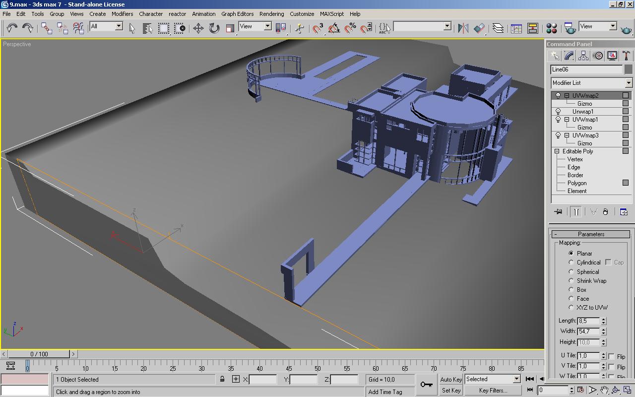

    Probablemente, tengas mal ordenada la pila de modificadores. ¿puedes hacernos una captura?

    Aquí va, si queréis os cuelgo el proyecto tal cual lo llevo.

    Lo que yo te decía: la pila desordenadísima. Cuando mapeas, no puedes hacerlo y luego volver a Edit Poly, y luego poner otro uvwmap, y así sucesivamente, porque te cargas lo que llevas hecho.
    Lo que tienes que hacer es seleccionar una id, mapearla, y para seleccionar la otra, elige el modificador poly select, que te permitirá elegir otra id. Así hasta que acabes. De ese modo, tu pila será así:
    -Unwrap UVW.
    Uvwmap.
    Poly select.
    Uvwmap.
    Editable poly (aquí puedes seleccionar una id para empezar el proceso).

    Ya he probado IkerClon y sale todo a las mil maravillas, gracias de nuevo.
