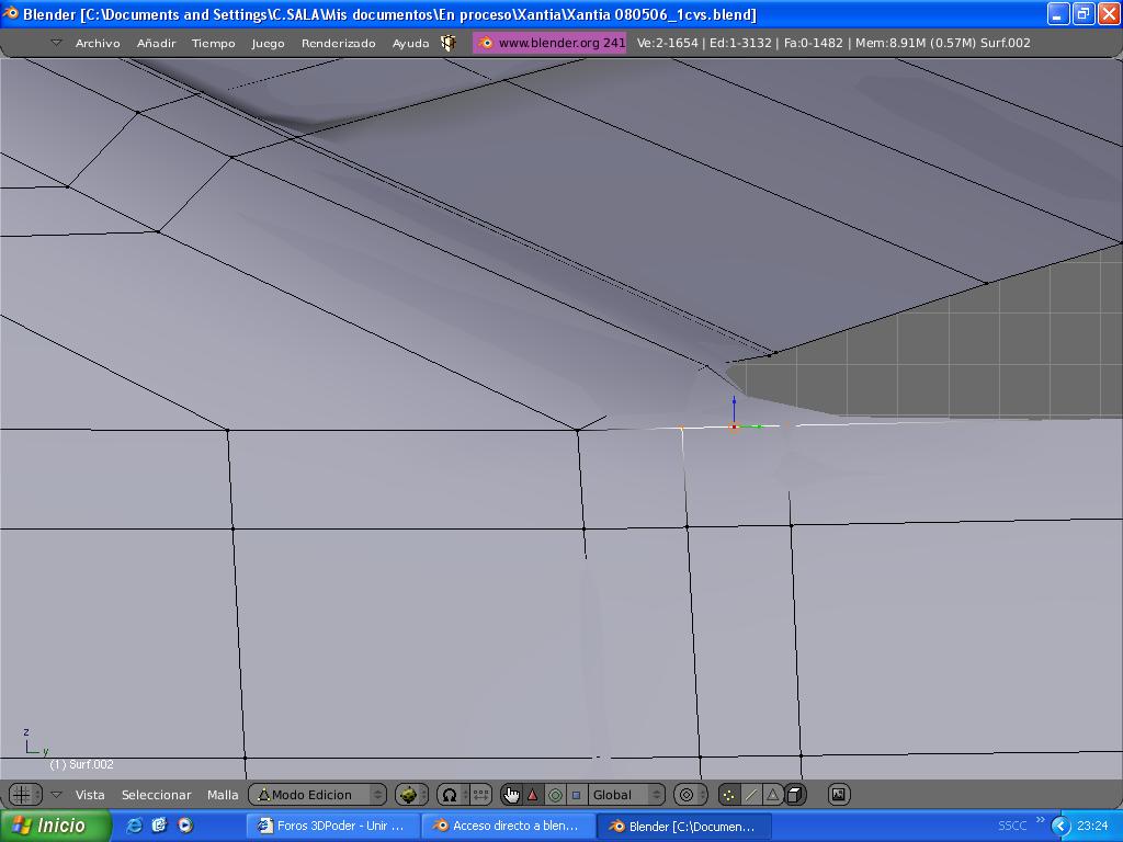

    Se pueden unir dos Edge loopscontínuos? A veces me encuentro que en una Mesh hay algún Edge Loop dividido o partido, pero esta alineado. Es posible que, sin saberlo, lo haya creado en dos veces y quisiera saber si puedo volver a unirlo formando un Edge Loop único.

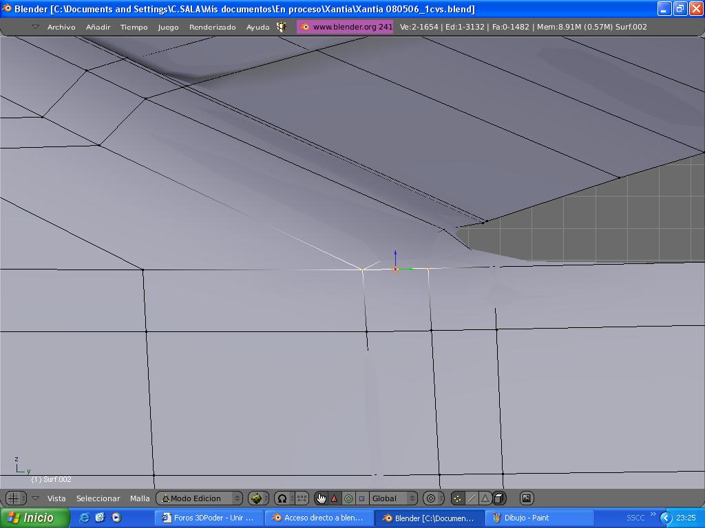

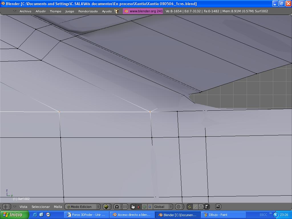

    Cómo podéis ver en las imágenes, lo que aparenta ser un Edge Loop, resulta que esta partido en tres trozos diferentes y a la hora de seleccionarlo, no puedo hacerlo de una sola vez. ¿puede transformase en un Edge Loop único?

    A mi eso me ocurre cuando un vértice pertenece a 3 o más aristas.
    156
    Unir edgeloops
    ¿Has probado a hacer [remove doubles]?
    Si, lo he probado, pero no borra ningún vértice.
    14,031
    Unir edgeloops
    Vaya, puede ser (es que como yo no hago esas guarreridas).
    de todas formas, puedes usar el shift e ir seleccionando los trozos con shift+ Alt +bdr.
    156
    Unir edgeloops
    De todas formas, puedes usar el shift e ir seleccionando los trozos con shift+ Alt +bdr.
    Así lo selecciono completo, pero si quieres desplazar el Edge Loop entero con Crtl-e >edge slide, no funciona.
    Lo ideal sería convertirlo en un Edge Loop entero ¿no?
    Jan 2005
    2,210
    Unir edgeloops
    Pues como no reorganices las malla no vas a poder hacerlo.
    156
    Unir edgeloops
    Me temo que va tener razón viriathus. Todavía me queda mucho por aprender como modelador.
