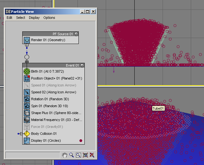

    146
    Colisiones
    No creo que hace falta un operador que se llama body collision estoy mirando si se puede más bien con thinkingparticles 2.
    Después más updates.
