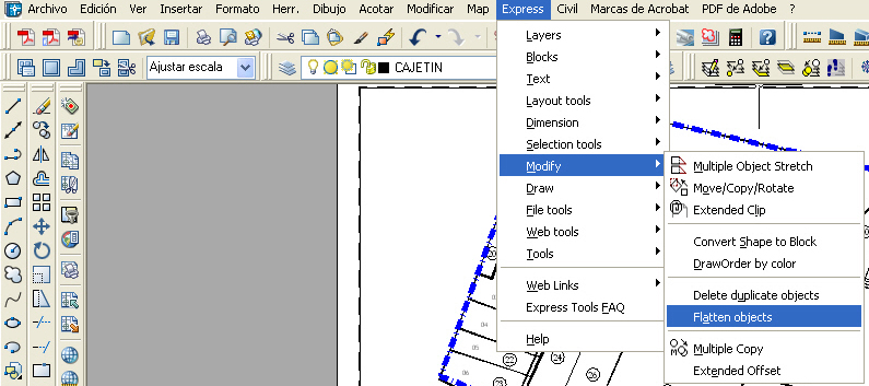

    No te hace falta buscar la rutina Flatten, lsp si tienes instalado el menú express. Dentro de este está la utilidad Flatten, que te lo baja todo a cota 0.
    La imagen es del AutoCAD map 2006.
    Creo que en express anteriores también estaba. Suerte.
