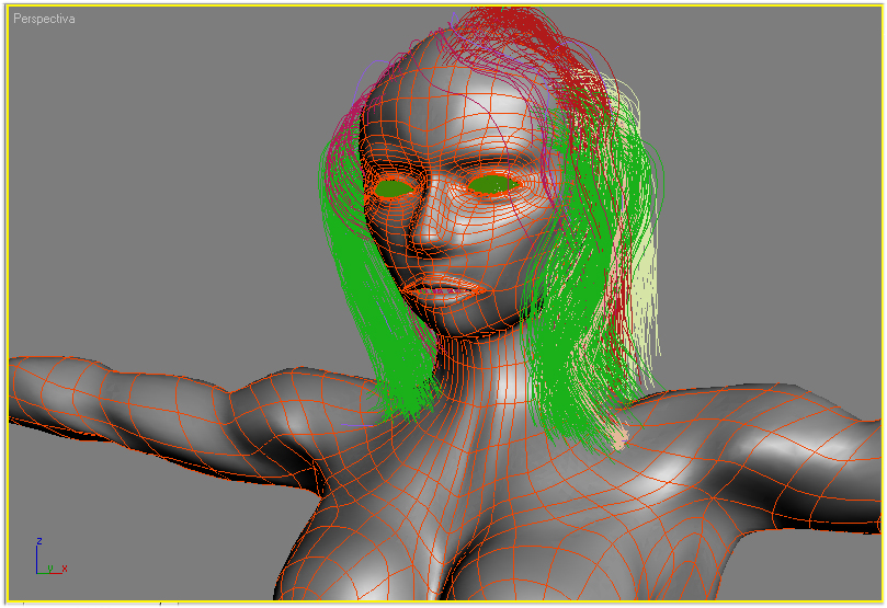

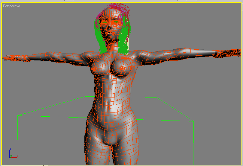

    Un modelo femenino que he intentado, pero no he conseguido hacer fluir los loops, sobre todo el nasolabial(, quizás me da miedo subdividir, no sé), cualquier consejo que me podáis dar os lo agradeceré en lo que vale, gracias de antemano.
    La subdivisión de la cara, sé, que simplemente está mal.

    Hola. El bulto de la mamasona está muy grande. Suerte.

    Es un curro considerable y que no está tan mal. Pero cuidado con los Edge Loops de la boca. No están nada definidos y quizá te de problemas si esperas animarla.
    A parte de eso, los bultos de todo el cuerpo me parecen demasiado caotidos y poco definidos. Parece un modelo de plastilina? Usaste referencias anatómicas musculares para ello? Las galerías de heterofilia pueden servir de mucho. Aunque sean fotografías mayormente de hombres, la estructura muscular es la misma.

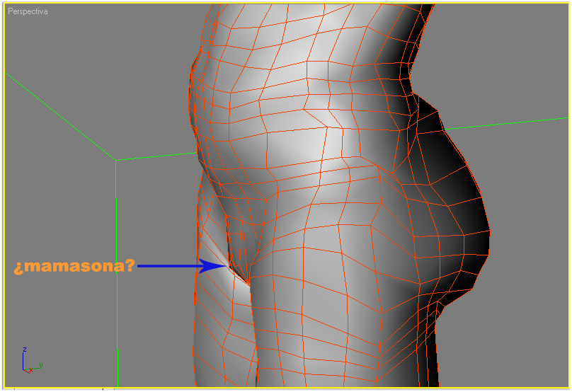

    Se pue saber que es eso?
    ¿Será eso?
    Quel ->, he usado referencias, pero creo que no muy bien usadas, el caso es que no consigo más definición en el cuerpo, no sé si es por no haber movido bien los vértices o porque necesite más subdivisión en las zonas en las que se unen algunos grupos musculares(.bicéps-antebrazo, hombro-pectoral.), los loops de la cara (, y en general.)no sé cómo van, cualquier consejo practico al respecto será más que bienvenido. Saludos y 3d.

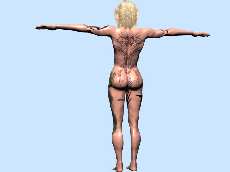

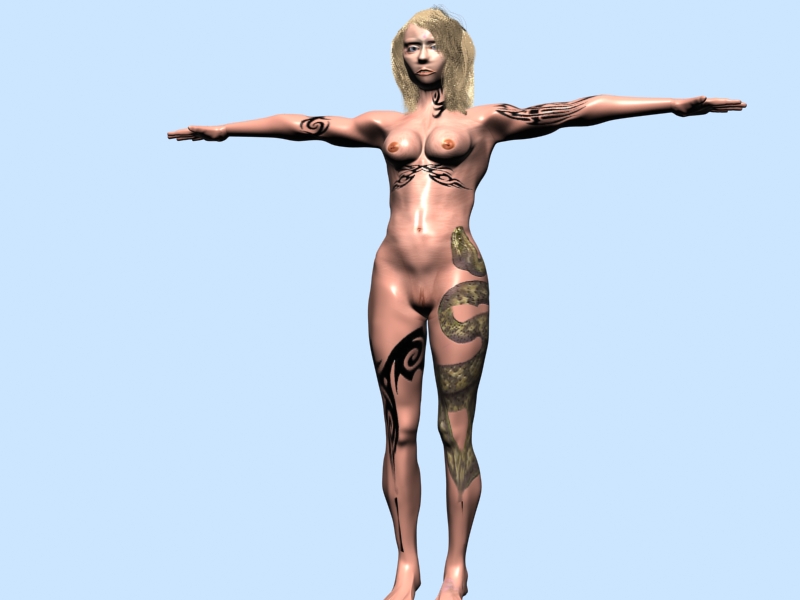

    Un update en la textura, no tengo mucha idea con el Unwrap, así que, me vale, para ir probando, así y todo no la despliegue bien (, sobre todo en las piernas) y no sé cómo evitar los saltos en la textura en las zonas que he separado en el Unwrap, aunque seguiré editando la malla más adelante, para arreglarle la cara y que la musculatura se vea algo más armonica, y algún estropajo que otro.

    Yo la veo muy gelatinosa, es decir que tiene pequeños bultos por ahí como en las piernas que hacen parecer que tiene celulitis o yo qué sé, creo que está un poco desorganizada la malla, ojo en eso saludos.

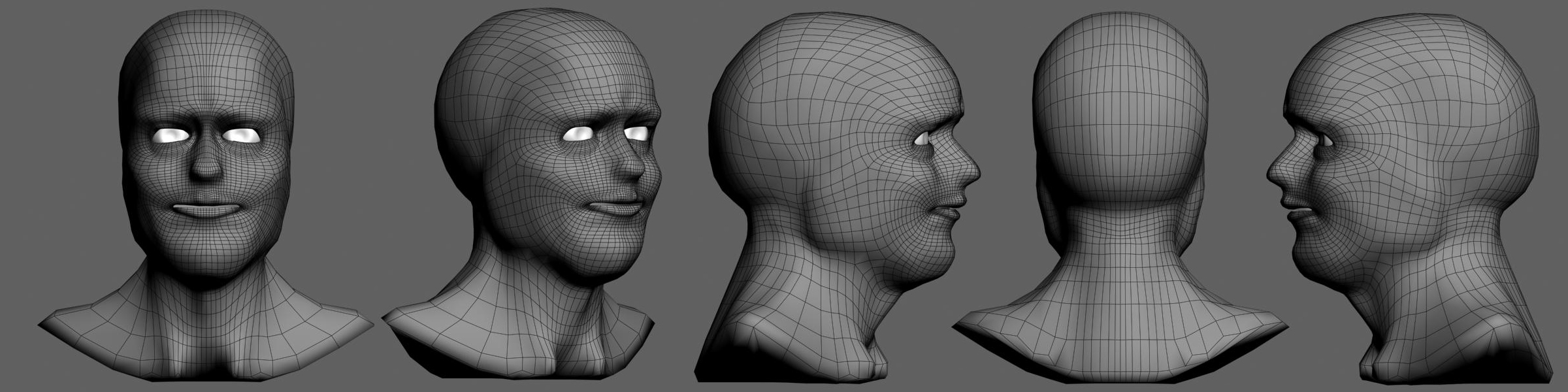

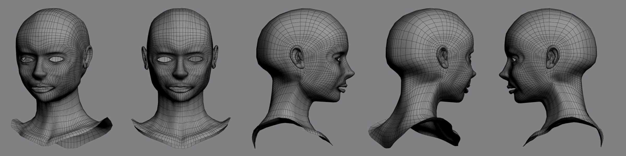

    La cabeza de la chica con algo más de edición, he intentado organizar los loops como me ha parecido, lo que no sé si están bien ¿es correcto? Y una cabeza masculina con una distribución similar en loops.

    Nada de loops, no los veo. Mira: https://www.foro3d.com/showthread.php?t=33375 saludos.
