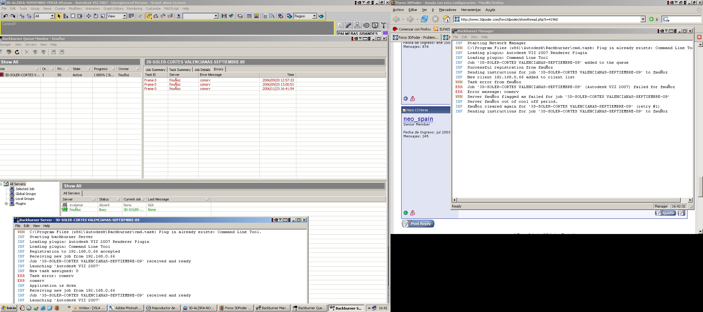

    Usas el 3dsMax 8 + Backburner 2.0?
    Nosotros usamos el VIZ 2007+Backburner 2.0 y da el siguiente error. Comsrv.
    Antivirus bueno, muy bueno. Nod 32/64.
    Mesh sabes algo del error que nos da a nosotros el Backburner?
    Te ha pasado algo parecido alguna vez¿Saludos.
