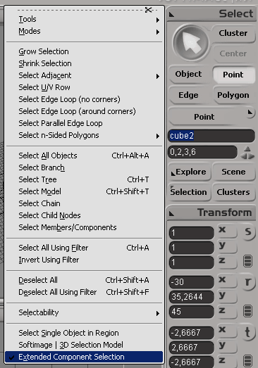

    Ese tipo de selección que tienes ahora. Es la original del XSI. No es que el programa esté loco. Creo recordar que para cambiar entre el modo de selección XSI y el estándar, estaba en donde indica la imagen. En ese modo de selección, para sacar la ventana de opciones, debes darle a Alt + RMB.
    Nota: siempre que tengas problemas respecto la acción de cada botón del ratón. Examina la parte inferior de la pantalla en donde aparecen los reccuaros marcados con l, y r. Indicando en ese mismo instante, que acción realizas con el botón izquierdo, central y derecho de tu ratón.
    Cuidadin con eso, porque cada herramienta cambia dichas acciones.

    Problema resuelto, al final era la tontería más grande del mundo. Menú select dos de las últimas opciones de ese menú las tenía activas. Mierda que locura.
