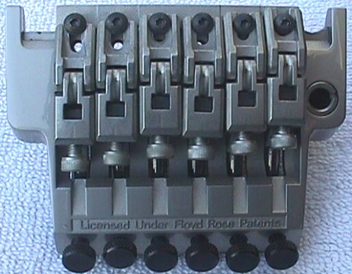

    Si la he mirado Caronte, pero con el screw crea como un tornillo solido. Yo lo que quería será un cable en forma de espiral como en esta fotografía.
    En la parte trasera del puente.
