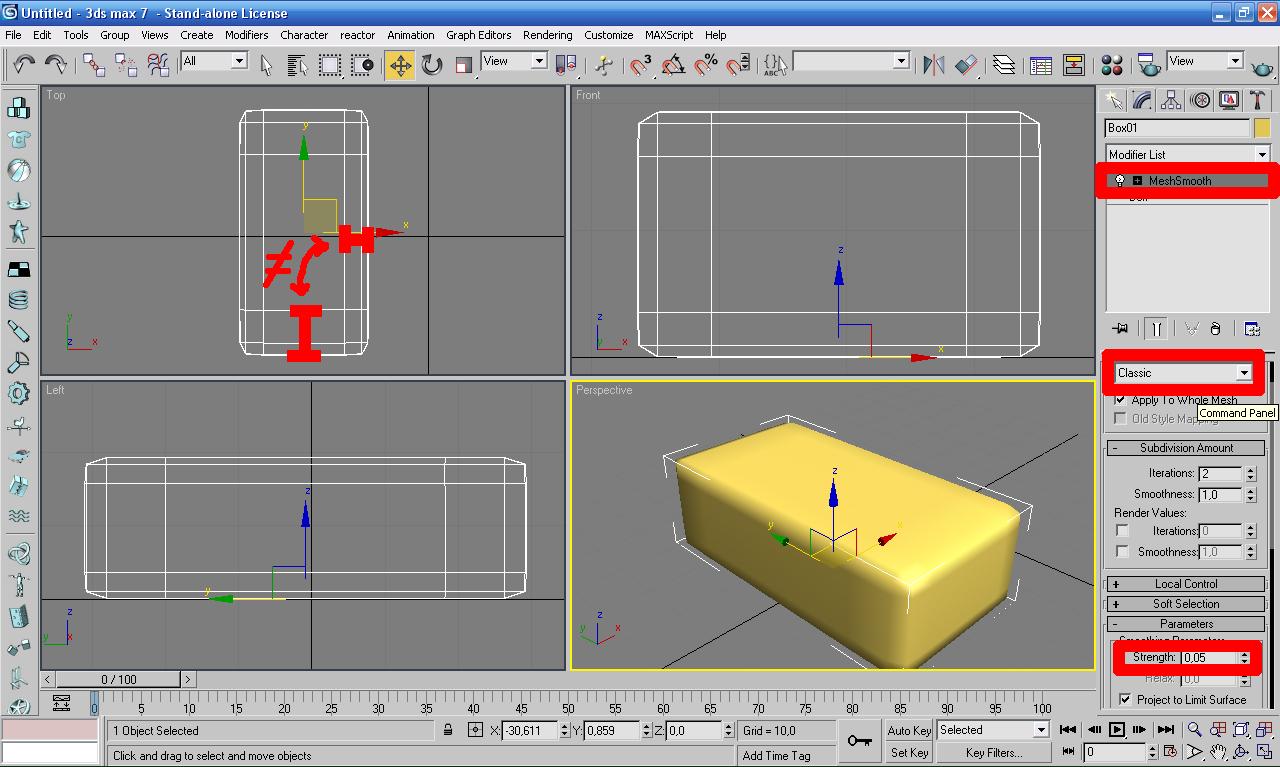

    Creo que lo mejor es eso que te han comentado del chaflán en las aristas. Pero si tienes prisa y quieres una solución rápida (aunque no es demasiado correcta) y trabajas en 3ds Max, puedes usar el suavizado de tipo clásico, con estos parámetros:
    El fallo es, ¿cómo puedes ver, que el suavizado de cada esquina depende del tamaño de la cara, así que, no es algo regular. Puedes igualar después el redondeado a mano :-m.
    Si hay otra forma u otros parámetros para que el suavizado quede regular (sin depender del tamaño de los polígonos) a mí también me gustaría saberlo.
