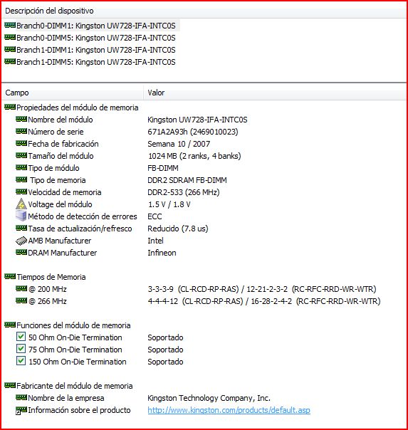

    Hola estoy pensando en ampliar también la memoria, pero en Dell las venden a precio de oro y no sé porque, he mirado en alternate y he encontrado estas que creo que son las mismas que las que tengo puestas:
    Kingston value Ram Dim 1 Gb DR2-533 (kvr533d2e4/1024).
    Esta es la que tiene mi equipo:
    Me servirán o son incompatibles?
    En alternate no encuentro memorias con la referencia fb-dim, creo que esto significa que son EC, pero es que, también hay un apartado que pone registradas y no sé muy bien cual es, y cuales me pueden servir. Muchas gracias.

    A diferencia del resto de procesadores, las memorias que debes ponerle a los Xeon 771 deben ser módulos DR2 fb-dim, la que tú indicas es DR2 EC normal y corriente.
    Esta es la correcta. http://www.alternate.es/html/product...l?Artno=iage24.

    En alternate no están ya esas memorias y me hacen falta para comprar ahora, he mirado en Abyss y tienen estas: se ha movido el objeto.
    Me servirán?
    Muchas gracias, espero vuestra respuesta para realizar el pedido.

    Es el mismo tipo de memoria, voltaje y latencias por lo que te servirían sin problema.

    Te repito, tiene que ser memoria fb-dim y la de Abyss te funcionara sin problema. Un saludo.
