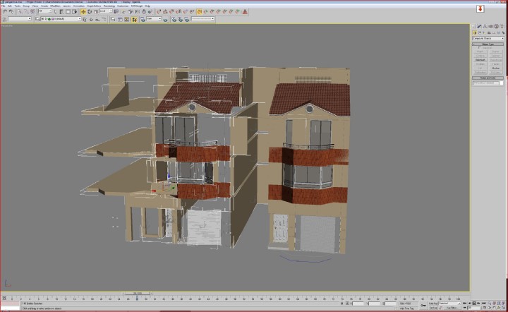

    Pues estaba haciendo una perspectiva la cual los promotores la quieren para ayer y resulta que es una serie de adosados, por lo que hago un módulo y después realizo simetrías, pero cual ha sido mi sorpresa que los ejes de cada objeto han cambiado como les ha dado la gana y me es imposible crear una simetría, cuando eso mo ocurría en algún proyecto formaba un grupo y todo solucionado, pero no me deja hacer un grupo, también he probado a entrar en ajustar ejes al plano universal y tampoco, ¿cómo lo suluciono? Me urge muchísimo.

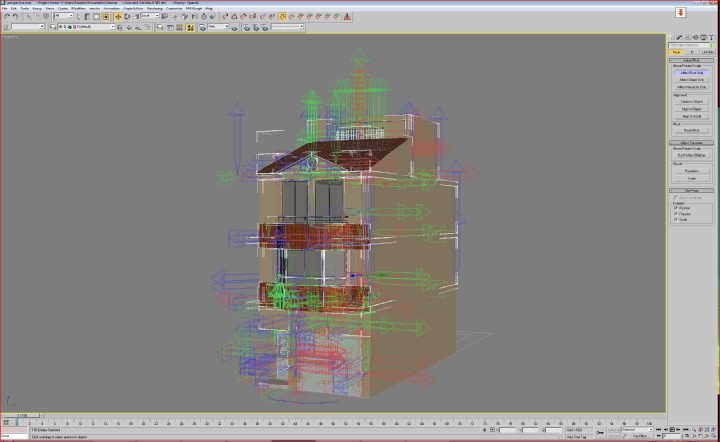

    Hola, he intentado hacer lo que me dices, pero al visualizar las coordenadas ya están en 0,0,0 y, aunque las ponga manualmente sigue fallando, el problema es que cuando visualizo los pivotes hay unos que están bien, pero otros están de formas muy distintas y no encuentro la manera rápida de que se pongan todos con los ejes universales, increíble, pero me está matando.
