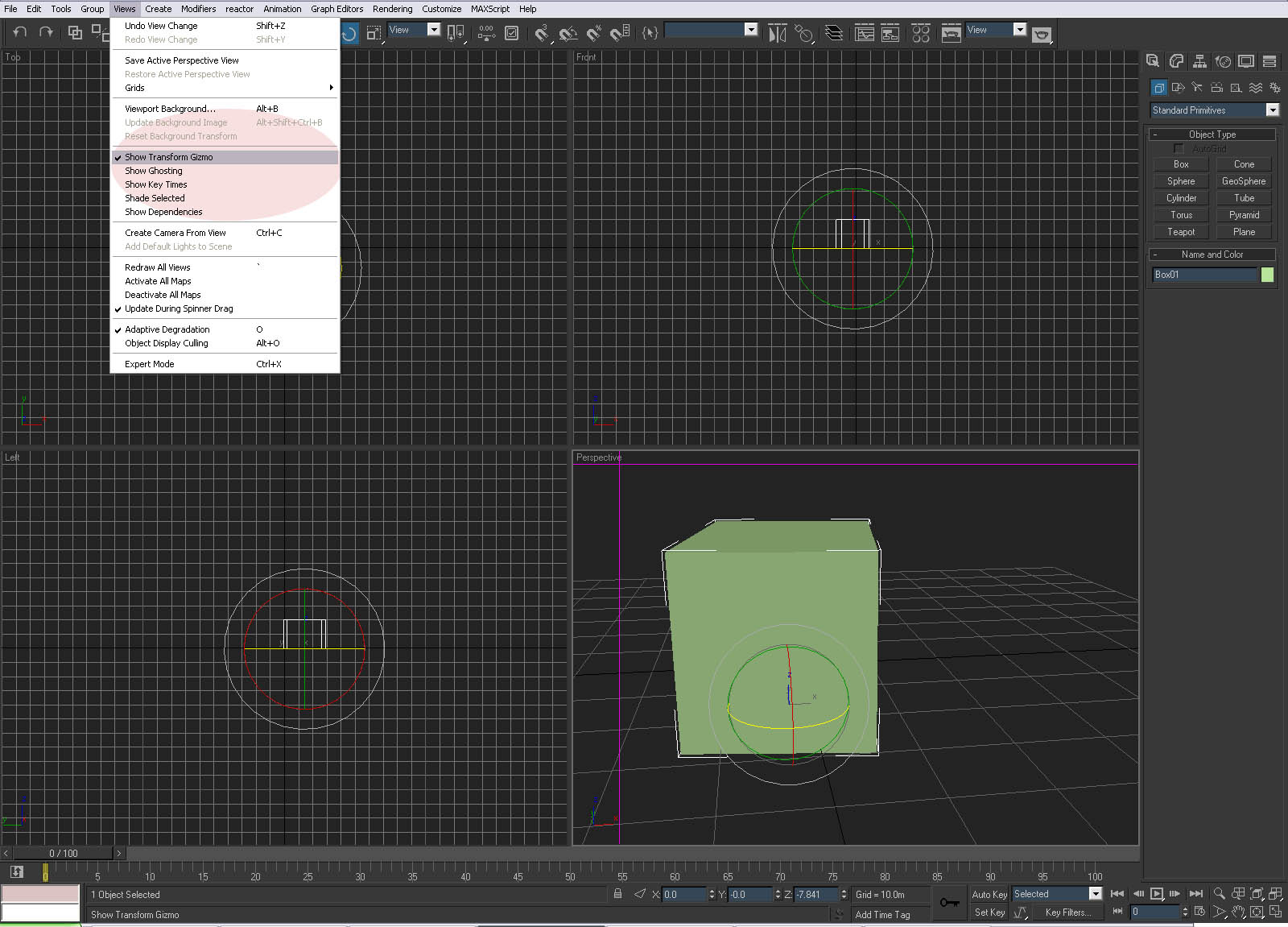

    3dsmax Problemas con los ejes de coordenadas
    Ayuda, pienso que es algo simple, pero yo la verdad no le encuentro, si me pueden decir les agradecería. La cuestión es esta, no sé que apreté, pero desaparecieron los ejes de coordenadas es decir al momento que quiero mover o rotar un objeto se puede hacer, pero no puedo ver la dirección si es en x y, z.
    Leyendo vi que tecleando x pero lo he intentado y nada.
    Nota:uso el 3ds Max 9.

    Ensaya presionando el botón + que está al lado de enter hasta que tenga el tamaño que quieras.
    Si funciona gracias, pero no sabes cómo hacer aparecer la esfera esa, dónde están las coordenadas.

    De alguna forma le cambiaste el tamaño a los gizmos, la esfera que me dices debe ser el gizmo de rotar, seleccionado y aplicas el mismo método, o vete a customize y cambia el tamaño a los gizmos desde allí.

    Edito: encontré donde estaba el problema. En la barra de herramientas /menú vistas, tenía sin seleccionar la opción de mostrar gizmo, dejo una imagen de referencia.
