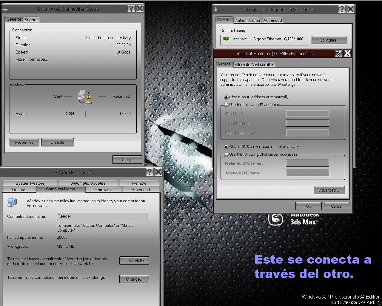

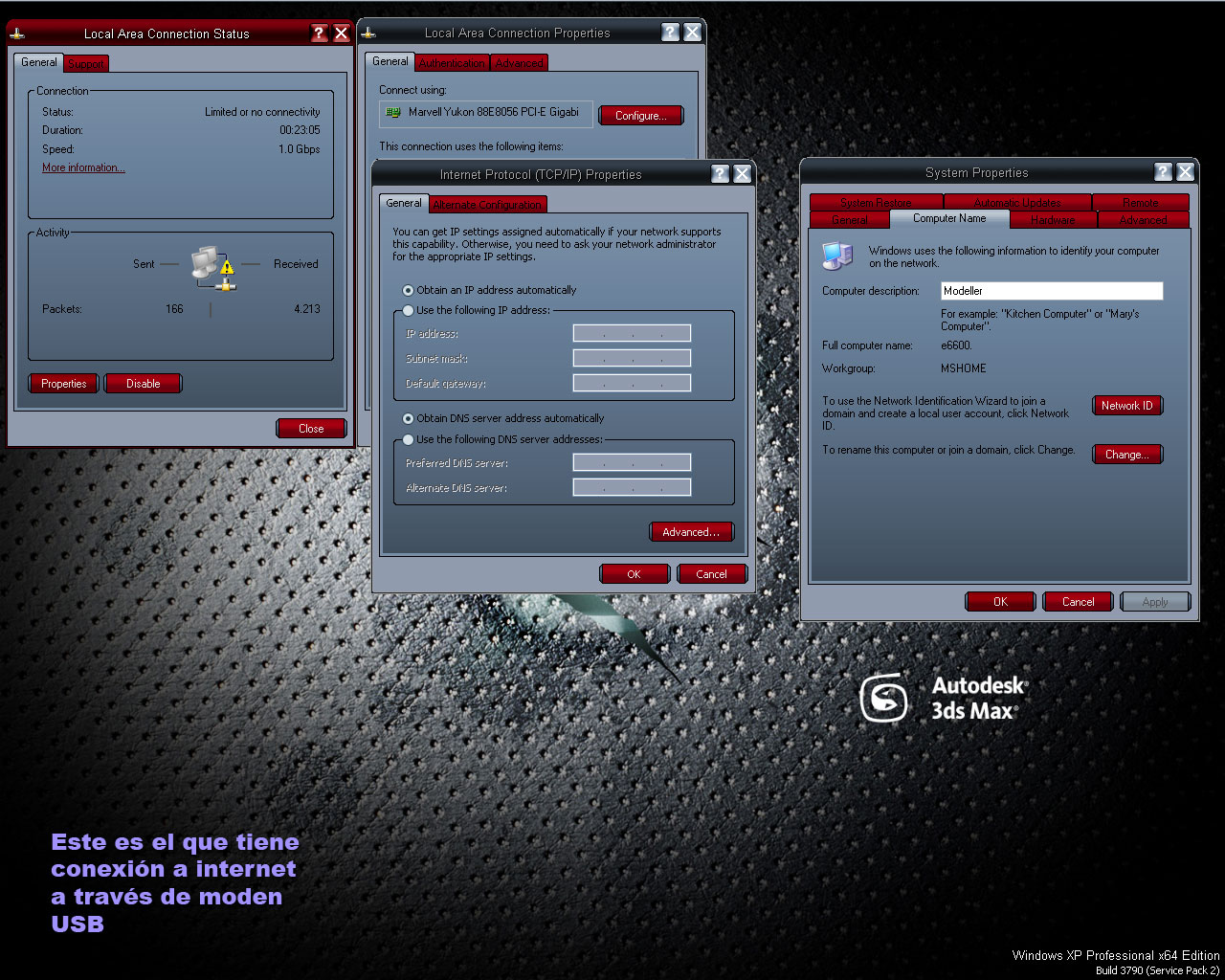

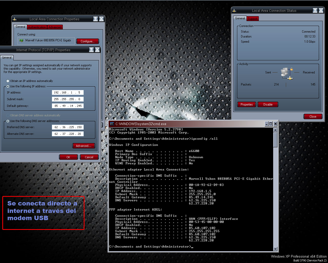

    Bueno, pues resulta que la semana pasada hice un formateo a un PC que se conecta a internet directamente a través de un módem USB, hasta ese momento todo iba perfecto, pero ahora me resulta imposible acceder a internet desde los otros PC, lo importante, es que pueda hacerlo solo desde otro, el resto no me interesa.
    Después del formateo, configuré la red como siempre, en el ordenador formateado (el que se conecta directamente a internet) configuré mi red local mediante el asistente de Windows, lo saqué a un pendrive y lo ejecuté en el otro PC, todo bien, mis discos duros compartidos perfectos, todo ok, la sorpresa es cuando mi sobrino quiso navegar por internet (el usa uno de los pollos de render que tengo para navegar, ya que el ordenador que se conecta directamente lo uso para modelar, texturizar, postproducir, y casi siempre lo tengo ocupado, en el formateado va perfefctamente la ADSL), resulta que todo va menos la conexión a internet, os pongo una captura de cada equipo, ni que decir tiene que tienen el mismo nombre de grupo de trabajo, asignar IPS automáticamente, y he probado ya varias cosas y nada, y la verdad es que estoy un poco espeso ya, porque es la primera vez que tengo un problema con la red, incluso tengo una con hardware de red más bien malo donde hay 16 equipos, y todo me ha ido siempre sin ningún problema, pero ahora me he perdido totalmente, entre el formateo, y las cosas que he probado.
    A ver si me echáis una mano y lo soluciono. Un saludo.

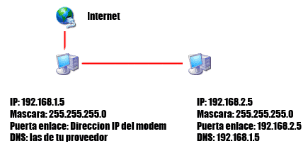

    No tengo muy claro cómo funcionan los módem USB, pero vamos a ver si con esto te puedo ayudar. Supongo que el usb emulara una tarjeta de red para darle una IP al equipo al que está conectado. Esa IP será la puerta de enlace para el equipo que tiene conectado el módem.
    [me borro una parrafada que creo que no servia].
    Para saber que IP esta concediendo el módem, vete a inicio > ejecutar > cmd.
    Después escribe ipconfig /all y apunta el valor de: dirección IP, ahora distinguimos dos casos:
    1 - La IP que tienes es del tipo: 169.x.x.x te saldrá lo de conectividad limitada o nula, esto es porque el equipo no está recibiendo bien la señal del DHCP, pero al tener el módem conectado directamente es posible que funcione.
    2- La IP es del tipo:
    - 10.x.x.x.
    - 172.16.x.x.
    - 192.168.x.x.
    En este caso, apunta la dirección IP que te sale.
    Vete al ordenador que no tiene internet, el pollo que tú dices y ponle una IP que sea un número más que la que tenias apuntada del otro ordenador, la máscara te la pondrá el solo, como puerta de enlace escribe la IP que tenias apuntada.
    Y como DNS puedes hacer dos cosas:
    1 - Poner los DNS de tu proveedor.
    2 - Poner la mimsa IP que la puerta de enlace.
    Algo, así como el dibujo.
    Edito: el dibujo tiene un fallo, en el segundo equipo, el que tiene la IP 192.168.2.5, el valor de la puerta de enlace está mal, debe ser 192.168.1.5.
    Haz eso y di como ha ido. O dime que módem es. Saludos.

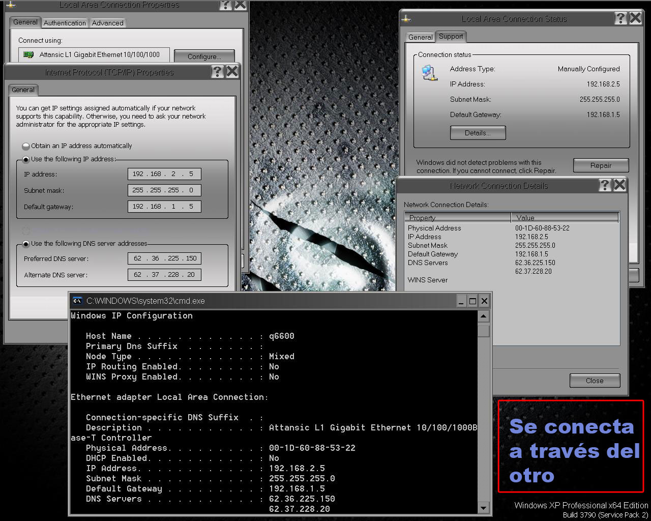

    Nada, ¿cómo puedes ver he puesto la IP 192.168.1.5 al que se conecta directamente a internet en las propiedades tpc/ip de la conexión de área local, y al pollo le he puesto 192.168.2.5, las DNS de ambos son las de que mi proveedor me da, la puerta de enlace he probado a poner en el pollo la que me da mi ISP, y también la IP que tiene la red de área local del que se conecta a través del módem y nada, ahora ni siquiera me va la compartición de carpetas.
    El módem usb es un sagem fast 800 de la antigua Wanadoo ahora orange.
    Lo curioso es que, antes del formateo he estado conectado y todo bien, incluido un equipo con Linux que se conectaba a través del mismo PC, pero desde el formateo.
    Bueno te paso unas capturas a ver si ves el error. Un saludo y gracias Mario.

    Creo que no lo he dicho, la conexión entre tarjetas de red es mediante un cable cruzado de red, no hay router ni nada, un cable cruzado de una tarjeta de red a otra tarjeta de red. Un saludo.

    A ver, si la máscara es 255.255.255.0 estamos en una red de clase c por lo tanto:
    192.168.1.5 -> dirección de red: 192.168.1. Host: 5.
    192.168.2.5 -> dirección de red: 192.168.2. Host: 5.
    O sea, que están en dos redes distintas. O pones como máscara 255.255.0.0 o cambias las IPS a 192.168.1.xxx.
    Y la puerta de enlace me extraña que tenga esa IP local (85.49.14.245). Esa debe ser la IP externa (pública). Por lo mismo que antes debería tener una IP del estilo 192.168.1.xxx.

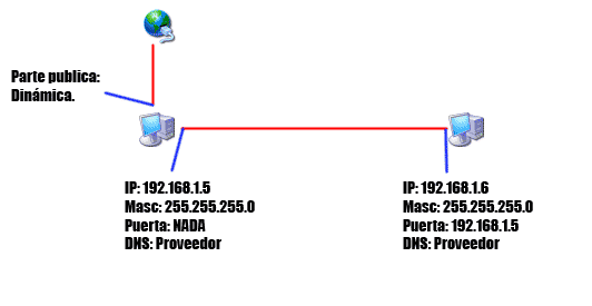

    Prueba a poner:
    192.168.1.5.
    192.168.1.6.
    1,179
    Correcto, fallo mío.
    Pero ojo (esto como nota), si se cambia la máscara a una clase b, también debe cambiarse el tipo de IP, o el paquete no será enrutable.
    Por lo que se ve el módem no se asigna una IP como pensaba sino que efectivamente actúa como módem. (que cosas estas) haciendo que uno de los lados sea directamente una IP publica y dinámica cada vez que conectas.
    Lo que me llama la atención es la puerta de enlace que le tienes puesta a la tarjeta de red del que se conecta por USB. Si es la que te ha dado orange es raro, si no, sigue leyendo, ya digo que los módem me son un poco desconocidos, pero creo lo siguiente. Como la IP del módem cambiara cada vez, no puedes ponerle una puerta de enlace manualmente, por eso pongo que la dejes en blanco. De esa manera será el software el que se encargara de sacar los paquetes que le llegan.
    El propio software debería crear en el panel de control > conexiones de red algo como conexión a internet o conexiones de puente entre tu tarjeta física y la del módem.
    Prueba con el dibujo nuevo, a ver qué tal.

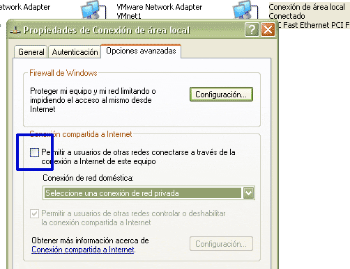

    Esto no debería hacer falta, pero si lo anterior no funciona, prueba a marcar esta opción en el PC que tiene el módem. Esta en panel de control, conexiones de red, la tarjeta de red, propiedaes, ficha avanzadas.

    Prueba a poner:
    192.168.1.5
    192.168.1.6.
    Gracias, ahora funciona, y supongo que, así (o cambiando el último número) lo habría tenido puesto siempre ya que funcionaba.
    En efecto Mario, parte de la clave es dejar la puerta de enlace en la tarjeta del que se conecta en blanco, gracias.

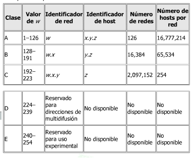

    Me alegro de que ya estás en marcha. Las clases de direcciones es una forma de distinguir algunas características de las redes, sobre todo en cuanto al direccionamiento que permiten.
    Hay que tener en cuenta que existen dos tipos de IPS, las publicas (internet) y las privadas (lan) y por tanto existen unos rangos para unas y para otras. En el caso de las privadas se distinguen sobre todo 3.
    A: desde la 10.0.0.0 a la 10.255.255.255, masc: 255.0.0.0
    B: desde la 172.16.0.0 a la 172.31.255.255, masc: 255.255.0.0
    C: desde la 192.168.0.0 a la 192.168.255.255, masc 255.255.255.0.
    En la clase a hay disponibles un número muy limitado redes distintas, 126 pero un enorme número de hosts (equipos) posibles, en la clase b hay bastante de las dos cosas y en la clase c hay muchas redes disponibles, pero solo 254 equipos posibles por red, todo esto se basa en los bits que componen los números y en las máscaras de subred. Pero eso ya otro día, que hay sueño.
    En el dibujo un resumen. Saludos.
