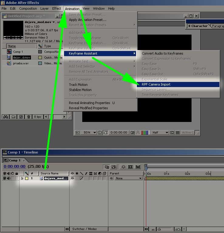

    como importar datos de cámara de programas 3d (3ds Max, Autodesk Maya, XSI, Blender, Houdini, Cinema 4D, hash A:M, etc) en ae
    Necesitas ficheros.rla o.rpf:
    1.- Renderiza tu animación como secuencia.rpf, debes tener coverage, Z Depth, y alpha channels activados.
    2.- Importa la secuencia en After Effects y arrastrala al timeline.
    3.- Selecciona está en el timeline y ve al menú: animation > keyframe assistant > (*.rpf) Camera import.
    Anexo gráfico.
Nombre: rpfmax2ae.jpg
Visitas: 4674
Tamaño: 81.4 KB
