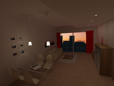

    Hola de nuevo infografh3d, aquí te dejo la imagen para que le eches un mistazo. Lo que quiero es con la misma imagen, ponerle una luz solar.

    Esa escena no sé que le habrás hecho, alguna burrada, pero no tiene que tardar ni 15min, en tu PC. Empieza por meter cámara física de Vray, el Sun y el Vray Sky con algún tutorial de los que ahí por la red, excluye los vidrios de la ventana de emitir sombras, esto aumenta el tiempo de render y no suele ser necesario en la mayoría de casos.
    La escena está muy oscura incluso, aunque afuera sea de noche, esas luces de interior son excesivamente tenues. Un saludo, ánimo con ello.

    Infograph3d, si te dijera que la imagen la he renderizado con mi portátil y se ve mucho más clara, pero cuando la pasa a esto ordenate se ven muy oscuras, pero en le portátil se ve muy clara. A respecto a lo de excluir los vidrios de las ventanas de emitir sombras.
    No sé a qué te refieres ¿es que se puede excluir las sombras de los vidirio? Y por último ¿sabrías algún tutorial de cámara física de Vray? Ya que una vez puse una y me salía la escena muy oscura. Gracias.

    Hola Mario, el asunto es que tienes muchas lagunas. Yo te digo las palabras mágicas, Vray Sun+Vray Sky+ Vray Physical Cam+corregir el método de gamma con el que trabaja tu 3ds Max, por ahora es el método más extendido para infoarquitectura, y te lo recomiendo todo junto, por que ahí ingente cantidad de tutoriales por la red, moléstate en estudiarlos un poco, repito tienes dudas muy básicas.
    Vaya, sí, seleccione los objetos que hacen de vidrio en la escena, botón derecho, object properties y desactiva cast shadows.
    Si no te quieres liar mucho con Vray Mario, con colocar una cámara estándar y una luz direct a modo de sol, también queda perfecto.
    La cámara física, usa parámetros más cercanos a una cámara real, y con las luces estándar quedan oscuras, los valores de una luz con esa cámara, suelen pasar de 30 de multiplicador en según qué casos y configuraciones, para que se vea, con los parámetros de la cámara física por defecto. Un saludo, al final te cobro clases particulares, estudia los tutoriales.
