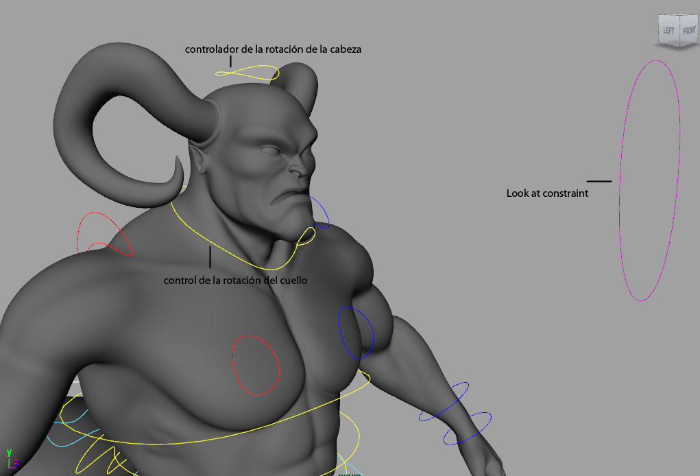

    Buenas amigos, pues resulta que mi experiencia en el Rig ha sido con Maya y ahora quiero riggear en 3dsmax. La cosa es que para el Rig de la cabeza lo que hacia en Maya era:
    -Hueso de la cabeza desconectado del hueso del cuello, le hacía un padre (un grupo) y este padre tenía un position constraint al hueso del cuello. De esta manera cuando roto el cuello la cabeza se mueve siguiendo el cuello, pero no rotaba.
    Hueso del cuello: lo mismo que el de la cabeza, pero a la espina del pecho.

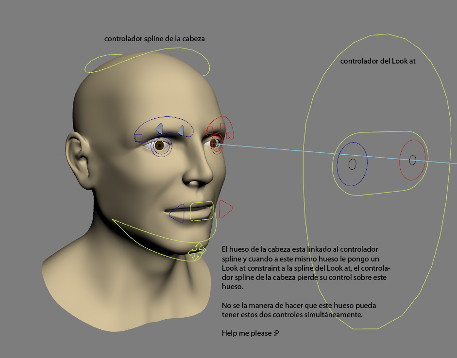

    Otra duda que tengo es que yo en Maya tenía un controlador para el hueso de la cabeza y la giraba pues tipicamente rotandola. La cosa es que quiero también tener un control de Look At constraint a la cabeza. Esto en 3ds Max no sé hacerlo, en Maya sabia porque hacia la técnica de antes de los padres. En 3ds Max estoy intentándolo con la misma técnica, pero no lo consigo.
    Pongo unas imágenes del Rig que hice en Maya y del que estoy haciendo ahora en 3dsmax. Muchas gracias.

    A ver, si aplicas un look at constraint o el símil en cualquier software es normal que controle la rotación del objeto a para que siempre se oriente o mire hacia un objeto b. Yo creo que no es que la Spline halla perdído control sobre el hueso sino que el constraint va regulando la rotación para asegurarse que se cumpla su función.
    Seguro tienes alguna diferencia con el de Autodesk Maya, si pudieras comparar un screenshot del hypergraph (en esa zona del rig) con una vista esquemática de max seguro podrías ver cual es la diferencia y porque en uno si y en otro no, yo me juego a que pasa por un tema más de jerarquías que diferencias entre el funcionamiento de un look at y un aim constraint.
    Probablemente el look at constraint se lo debas aplicar al padre/grupo del hueso y luego el control FK de la cabeza al hueso, así controlas la cabeza sobre lo que diga el constraint o0. Saludos.

    Hola César. No he dicho que hayan diferencias entre los look at de cada software, lo que pregunto es cómo hacer lo que hago con las jerarquías en Maya en 3dsmax. En Maya un hueso podía tener dos padres gracias a los grupos, el grupo es padre del hueso y este grupo o padre es el que tiene el constraint de look at. De esta manera el hueso queda libre para ser totado libremente sin perder el look at.
    Esto es lo que no se hacer en 3ds Max, no consigo hacerlo con estos grupos.

    Olvídate de los grupos en 3dsmax. Imagina un ojo. Tienes un null (dummie) que es el padre directo del ojo. Este dummie tiene un look at constraint a otro objeto, de modo que el dummie siempre apunta a él. El ojo, al estar vinculado al dummie, también gira. Pero, por encima de eso, puedes seguir rotando el ojo.
    Si consigues esto, puedes hacer lo mismo con una cabeza.
