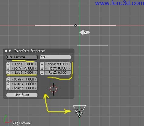

Primero he creado una escena y he colocado la cámara en una posición centrada, para poder trabajar con los planos en vista frontal.
Para ello he seleccionado la cámara y presionando sobre la letra n he introducido los siguientes datos de coordenadas.
Esta imagen está hecha desde vista superior.

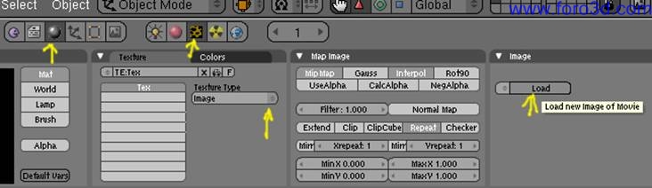

F5>add new y f6>add new seleccionamos image y luego la cargamos con load>*****.jpg.
le vamos a introducir los siguientes valores. En la ventana material, Shade less y en la ventana Map Input, win

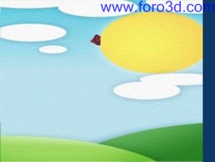

Si hacemos un render, (f12) tenemos que ver la imagen sin ningún fallo, las dos imágenes están superpuestas y se ven como si fuera una sola.

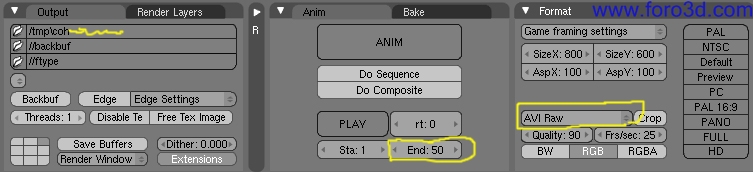

Ya solo falta crear un archivo avi (f10) cambiar la duración de la animación a 50 y ponerle un nombre con el que se guardara.

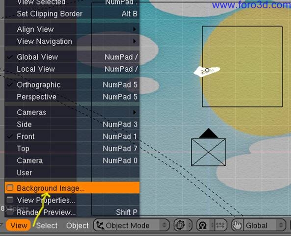

Para imágenes más complejas se puede dividir la pantalla y en una de las vista colocar la imagen de fondo, para poder controlar mejor, donde se debe situar.
