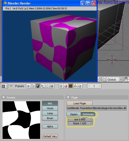

Para añadir un plugin de textura, primero creamos una escena con un cubo, por ejemplo. Y le ponemos primero un material. f5>add new.
Luego una textura nueva. f6>add>new de tipo plugin
Presionamos load plugin y en la ventana que sale buscamos el plugin que vamos a probar.
He colocado uno llamado tiles, dll
En este caso ha salido una ventana con dos botones y dos valores. Jugamos con los valores deformer, size y noise y.
Que fácil.

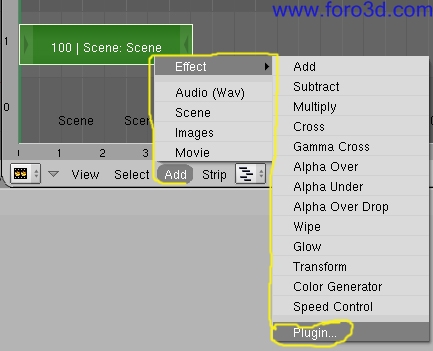

Ahora lo primero que tenemos que hacer es añadir la escena animada que hemos creado. Para ello presionamos add y seleccionamos scene.
Saldrá una barra de color, la cual debes situar en la posición que comience en 1 y el final en el 100.
Ahora le vamos a poner el efecto del plugin. Con scene seleccionado, add>effect>plugin.
He probado con strobe.dll, que crea un efecto estroboscópico en la imagen de video.
Para que funcione, hay que presionar el botón do sequence. seleccionamos un tipo de video; le damos un nombre donde se va a guardar (ventana output) y presionar el botón Anim.
Se creará el video con el efecto del plugin que hemos añadido.
