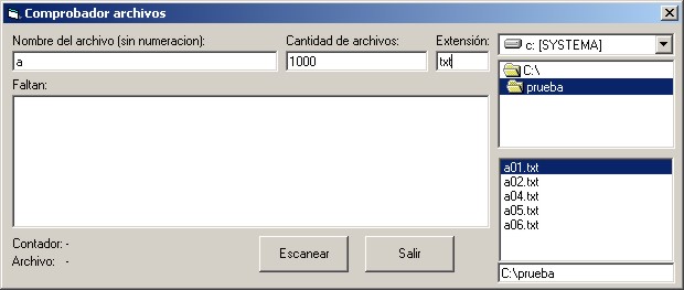

Buenas. Adjunto un archivo ejecutable que comprueba que archivo falta en un listado de imágenes de un render, para los que hagan un video con frame = imagen y algún PC falla en la granja de render, ahora si falla ¿cómo sabes que imagen es la que falta? En el caso de no haber log?
Los datos son simples:
Introducimos la ruta en donde pone: ruta aquí y nos llevara directamente a la carpeta de trabajo o bien exploramos con el mini explorador.
Picamos sobre uno de los archivos para hacer de filtro en nuestro caso a01.txt es el archivo, pero el filtro es a y la extensión txt en mi caso.
La cantidad de archivos es el número de frames del render.
Es importante que el filtro sea a en este caso, o sea, el nombre que le ponemos nosotros en 3d Studio max por ejemplo, al archivo (sabiendo que el programa de render creara frames sucesivos con una numeración del tipo a0001.bmp en el caso de ser 1000 o más frames) pero el nombre inicial es a de la primera imagen.
Cuando hayamos puesto todos los parámetros picamos en ejecutar y nos mostrara los que faltan en la serie.
Espero que os sirva de algo.
