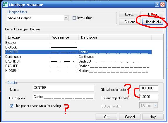

    Bueno esto me pasa ahora que instale el CAD 2009, lo que ocurre es que dibujo en línea punteada y cuando voy al espacio papel se ve continua, pierde la escala. ¿Alguien sabe porque pasa esto? Saludos y gracias de antemano, y feliz y prospero año nuevo a todos.

    En formato->tipo de linea, prueba a activar/desactivar la casilla utilizar unidades de espacio papel para la escala.

    Sos un groso Fiti, con esto se soluciono el problema y me salvaste la vida. Tenia que imprimir toda la documentación de una obra y me iba volver loco.
    Estuve buscando y esta opción estaba oculta, te agradezco mucho, feliz año y prospero año nuevo.

    Oye Fiti y eso en inglés como es? Estoy un poco confundido. La verdad es que, siempre e dibujado en model y escalado en Layout y me resigne hace mucho que tenía que ir escalando las líneas para que se vieran bien en espacio papel, creo que un día lo consulte aquí y no tuve respuesta.
    Ahora veo que si se puede, pero no se bien cómo se usa ya que no sabía que abriendo los detalles de l a línea salía este menú.
    Me puedes aclarar cómo se usa o darme solo la idea por favor?

    Edian, es la opción que pone use paper space units for scaling y sería conveniente, bajo mi punto de vista que la global scale factor sea igual a la current object scale.

    Increíble tantos años como tonto cambiando la escala de las líneas, ahora las puedo ver tal cual en model y en Layout.
    Lo importante es deseleccionar use paper space units for scaling.
